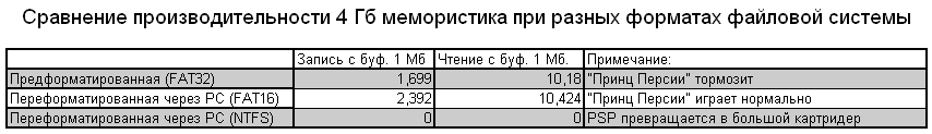

Теперь перейдем к другим средним циферкам. Купил сегодня новый мемористик на 4 Гб.
По этому случаю решил посмотреть, как ведет себя стик под разными файловыми системами.
Результат приложен (буфер 1Мб).
Из теста видно, что параметры записи на 4 Gb неоригинальный мемористик улучшаются при использовании файловой системы fat(fat16).
Так что форматирование 4 Gb неоригинального мемористика самой ПСП противопоказано, поскольку ПСП форматирует стик в fat32.

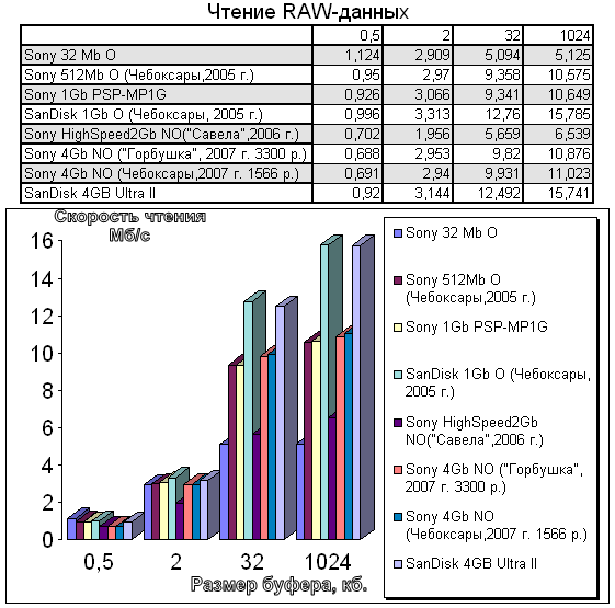

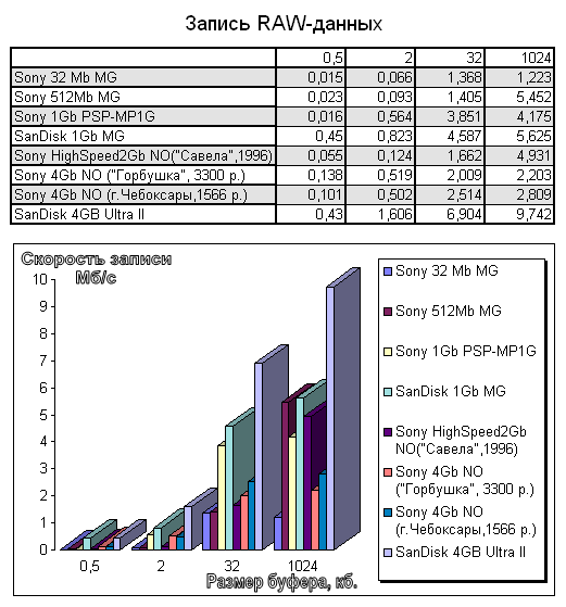

Собрал все доступные на данный момент стики, и сравнил их характеристики, пользуясь приложенной ранее программкой, выделил группы, отличающиеся по параметрам.
Итак, получились следующие стики:
1)
Sony 512 Mb MagicGate, куплена в сентябре 2005 года в Чебоксарах
MSX-M512S, MagicGate
2)
SanDisk 1 Gb, куплена в октябре 2005 года в Чебоксарах
SDMSPD-1024,MagicGate
3)
Sony High Speed 2 Gb, куплена в январе 2006 года на "Савеловском"
MSX-M2GN. MagicGate не определяется
4)
Sony 4 Gb, куплена в феврале 2007 года на "Горбушке" за 3300
MSX-M4GST. В комплекте мемка и пакетик. MagicGate не определяется
5)
Sony 4 Gb, куплена в марте 2007 года в Чебоксарах за 1566 р.
MSX-M4GST/X. В комплекте мемка, пакетик, адаптер. MagicGate не определяется

Процедура тестирования представляла из себя следующее:
Мемористик форматировался под fat, поскольку эта файловая система наиболее оптимизирована для работы (см. тест выше) Учитывая график igorx-а, говорящий, что на Сонях возможны провалы скорости в начале мемки, чтобы уменьшить вероятность ошибки, первоначально заливался
многосотметровый файл .
Сама программа создает в пустом месте мемки файл достаточно большого объема, анализирует время записи в этот файл, и время чтения из него данных. Данные сводятся мною в таблицу и приблизительный результат выкладывается на гэбэикс.
Вот тут:
Не надо быть двух пядей во лбу, чтобы увидеть, что Sony начисто продувает по этим тестам SanDisk-у. Причем, как тестировавшемуся автором программы 4-х гиговому, так и тестировавшемуся
мной 1 Гб-му. Соневые же 4 Gb паленки показали самую низкую скорость записи из всех тестировавшихся мемок. За исключением древней 32Мб.
Практически все неоригинальные мемористики собрались в одну категорию, в такую же собрались оригинальные.

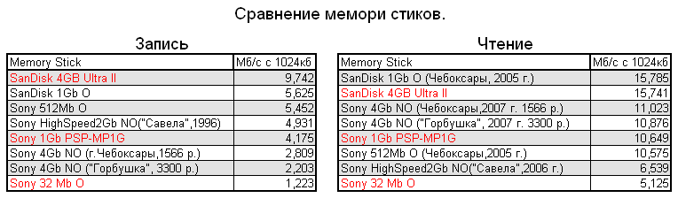

Приложим же сюда еще два теста, которые мы любезно слямзим у igorx-a :
на 4GB оригинальной Соне средние характеристики для первого гигабайта
Запись 3.98
на 1GB неоригинальной Соне средние характеристики для первого гигабайта
Запись 2.32
Мы увидим ту же закономерность.
Оригинальная 4 Gb карточка соответствует оригинальной Sony 1Gb PSP-MP1G 3,98 против 4,175
Неоригинальная 1Gb карточка соответствует неоригинальной 4 Gb 2,32 против 2,203
Теперь взглянем на вторую таблицу:
SanDisk-и опять впереди. Но и 4 Гб паленки и оригиналы, в этот раз показывают себя с достаточно хорошей и практически одинаковой стороны. Как не странно тест проваливает мемористик Sony с веселящей кровь надписью "High Speed". Наверное произошло переполнение счетчика. blush.gif
Замыкает шествие старый одноглазый пират по имени "мемка на 32 метра". Найди что записать...
Чтож, циферки - сила, выстроим их в правильном порядке. (берем размер буфера в мегабайт, как более подходящий к ситуации):
В обоих номинациях побеждают Сандиски! Далее идут оригинальные мемки от Сони, которые пишутся ощутимо быстрее. На этом же примерно уровне пишется и неоригинальная Sony HighSpeed 2Gb (и возможно та Sony HighSpeed 4Gb мемка, которую тут порекомендовал нам ОзерО). Чтение же данных с такой мемки сильно медленнее, но для игрушек хватает ( тот же "Принц Персии" тормозит не из-за скорости чтения данных, а а из-за проблем с конкретной файловой системой (fat32))
В конце списка неоригинальные Сони, которые читаются на нормальной скорости, сравнимой с оригиналом, но пишутся ощутимо дольше.
Отсюда вытекают главные выводы, адресованные тем, кто выбирает мемку:
1) Если денег жалко или просто нет - купите Sony High Speed мемку или Соневую паленку (время записи на не High Speed-ный неоригинал будет скорее всего ощутимо больше) . Но обязательно с хорошей гарантией (из 12 паленок Сонек, купленных в магазинчике по соседству обратно вернулись уже три).
2) Если денег не жалко, и не хочется сильно мучится - купите Sandisk, как советовал я и tyr43
3) Если денег не жалко, хочется бренд, проблемы на свою задницу при поиске оригинального мемористика, возможность заиметь паленку по цене оригинала - ваш выбор оригинальная "Соня". igorx привел ссылку на прайс.ру Ищите мемки от трех тысяч.
