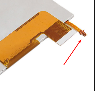

Попала в руки PSP-3008 плата TA-090. Приставка включается и издает звуки навигации по меню.
Отломан коннектор шлейфа подсветки экрана. Хочу припаять шлейф напрямую к 2м крайним контактам, но меня смущает что к этим контактам не подходят никакие дорожки. Почему так? (Есть мысль что плата многослойная и контакты идут на второй слой платы) Хочу получить комментарии разбирающийся специалистов Посередине фото контактная площадка на месте которой бы штекер. ![]() Сообщение отредактировал catchup - Понедельник, 23 апреля 2018, 00:10 -------------------- sega megadrive 2 pal

У шлейфа 4 контакта, почему к 2-м крайним? Залуживай, да припаивай. На работоспособность играть не должно. А дорожки, скорее всего, с обратной стороны.

QUOTE (Vampires @ Понедельник, 23 апреля 2018, 07:09) У шлейфа 4 контакта, почему к 2-м крайним? Залуживай, да припаивай. На работоспособность играть не должно. А дорожки, скорее всего, с обратной стороны. У шлейфа подсветки всего 2 контакта, по идее это просто питание Сообщение отредактировал catchup - Понедельник, 23 апреля 2018, 11:45 Присоединённые эскизы -------------------- sega megadrive 2 pal

alias1093 дорожки внутри слоев.
но припаять лучше полностью ... Понедельник, 23 апреля 2018, 08:29

SundayWarrior паяй, ничего плохого случиться не должно, тольк за... Вторник, 24 апреля 2018, 10:34

шлейф я припаял. но у прис... Вторник, 08 мая 2018, 20:40
nekoinu Не фартануло.
Может неспроста коннектор оторван бы... Вторник, 08 мая 2018, 22:08
catchup
В ней явно кто-то ковырялся до меня. Ну хорошо ч... Среда, 09 мая 2018, 00:07![]() ![]() |
