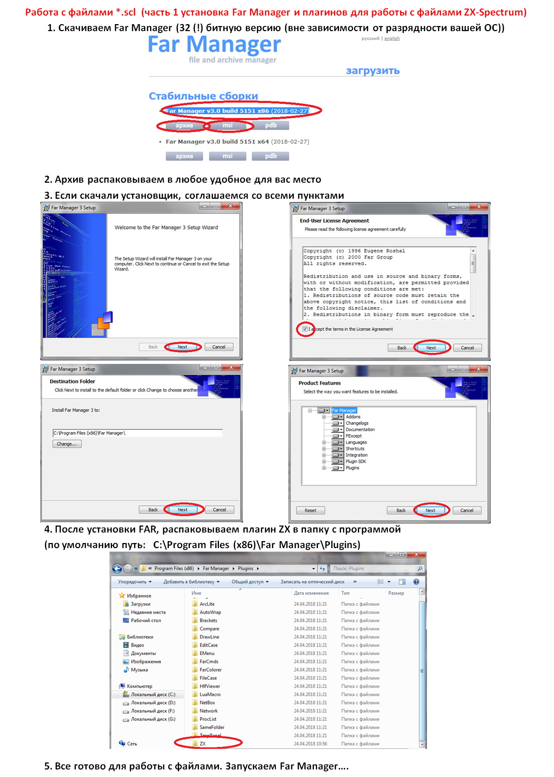

1. Устанавливаем модуль Fuse
2. Скачиваем Far Manager и устанавливаем плагин ZX для работы с файлами SCL
(Инструкция по установке Far и плагина под спойлером)

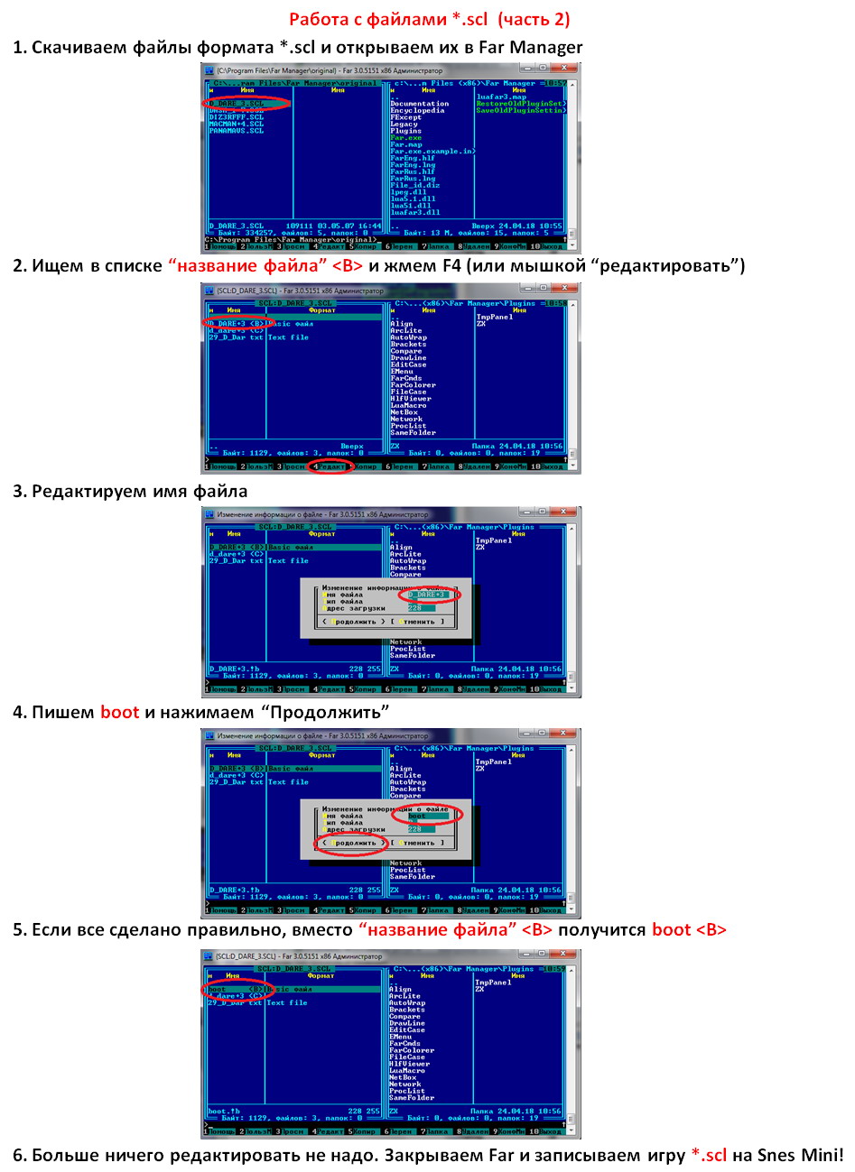

3. Скачиваем образы дискет (SCL) и редактируем их в Far'е
(Инструкция по работе с файлами под спойлером)
в командной строке Snes Mini прописываем /bin/fuse /usr
так же можно прописать /bin/trd /usr (для файлов trd)
и /bin/scl /usr (для файлов scl)
