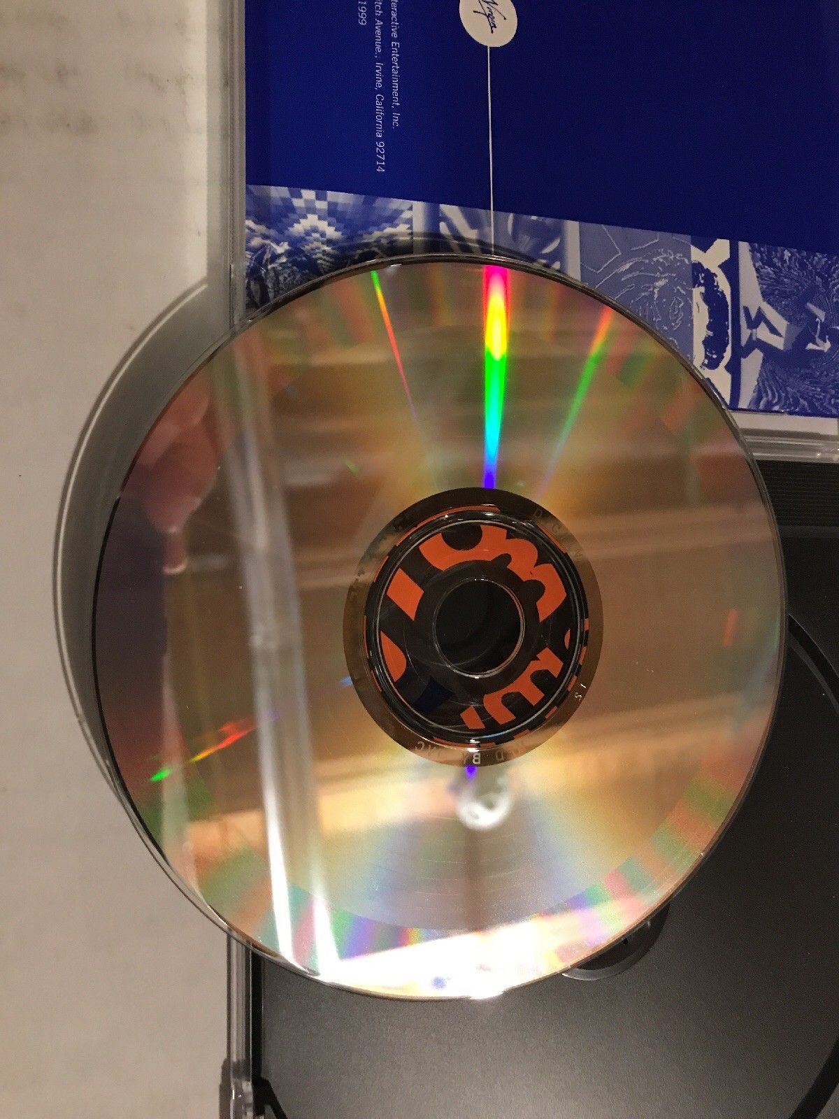

QUOTE (alias1093 @ Суббота, 28 апреля 2018, 11:18)
Более поздние модели - точно нет, там уже защитка стоит, которая читает внутреннее "кольцо"
Где кольцо?

QUOTE (F1ReB4LL @ Суббота, 28 апреля 2018, 13:02)
Где кольцо?
значит внешнее кольцо, но как ми кажется, там нет никакой защитки - просто пустое место после записи (такое же как у тебя на фото у меня на JP:I японке есть).
А вот в PAL-версии Immercenary - там какое-то есть внутреннее кольцо ). Большего из дисков пока не заметил - у меня их всего два blush.gif а не, три, еще Sewer Shark американку отдавали - там тоже внутреннее кольцо, только чуть от PAL-версии отличается. В общем фиг поймешь эту защитку lol.gif
Не знаю, может прозвучать как дичь, но мое предположение таково - на последних PAL-версиях и американках 3DOшек ставили защитку, на японках защитки вообще нет и к тому же Region Free - в общем ситуёвина как на Famicom blush.gif. А если у кого-то на японке что-то не запускается - меняйте голову в приводе blush.gif
