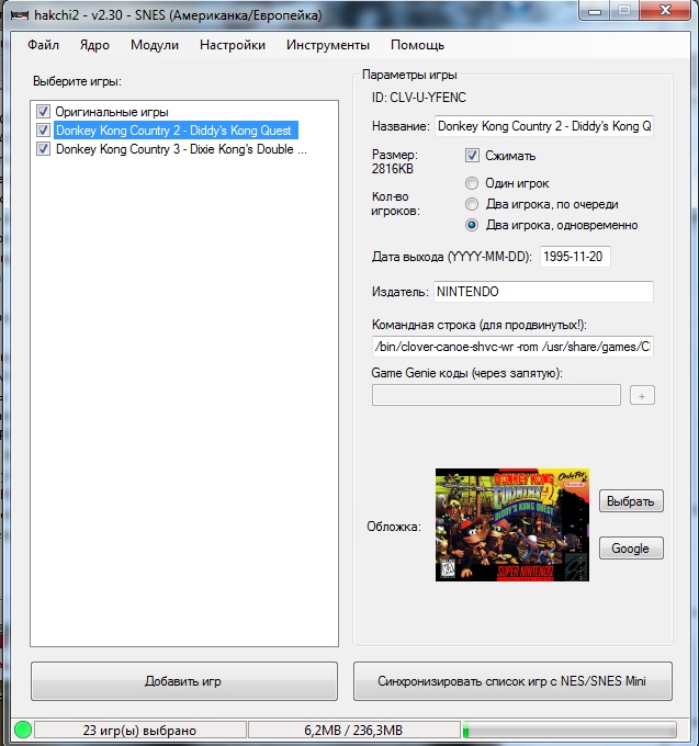

Соответственно при первоначальной установке модифицированного ядра (с зажатием "RESET") все проходит как по инструкции: зеленая полоска доходит до конца (пишет что читает образ ядра, патчит его, загружает и т.д.). Далее пишет: Готово! Теперь можно закачивать свои игры в SNES mini. Жму "OK". Далее добавляю пару игр для SNES. Внизу экрана горит зеленый кружок, написано, что 23 игры выбрано, свободное место 6,2 MB/236,3 MB Присоединённое изображение

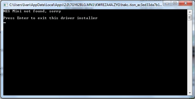

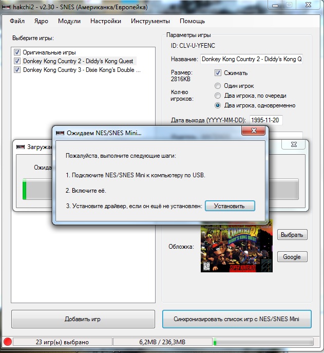

Жму синхронизировать список игры с SNES. На экране появляется окно, что игры загружаются, полоска доходит до конца, появляется окно "ГОТОВО". Жму ок. Зеленый кружок внизу экрана сменяется на красный. Отключаю приставку, подключаю к телевизору, включаю - горит черный экран, ничего не происходит. Подключаю приставку снова к компу, без зажатия "RESET" (в данном случае приставка никак не определяется, в диспетчере устройств отсутствует), красный диод горит. Жму снова синхронизировать список игр с SNES. Выходит следующее окно: Присоединённое изображение
Жму установить драйвер и снова как и ранее выпадает окно: Присоединённое изображение.
Пробовал данные действия на 2-х компах. На одном win7, на другом XP. И там и там все как под копирку. Перепробовал несколько версий хакчи, в том числе и по ссылке hakchi.net. Все бес толку. Мод Экстраспейс не ставил. Ставил моды только те, которые автоматически устанавливаются при установке retroarch.
