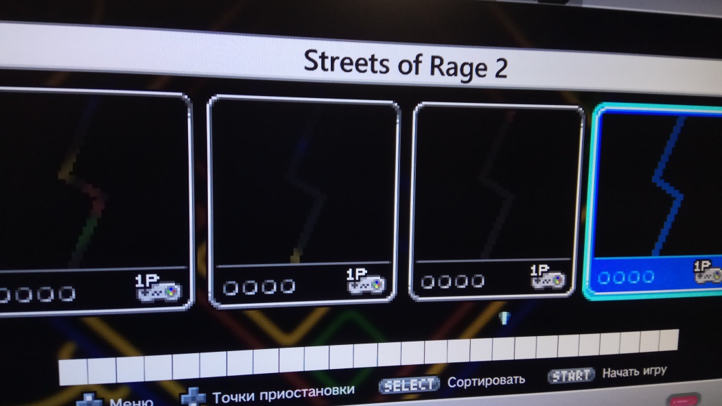

Короче "попробовал" я этот USB режим...
Ужас...
Со Snes и nes играми проблем не было.
Однако как только начинаешь добавлять игры SEGA, начинаются проблемы...
Первым делом - непереносимость .bin файлов. При попытке записать что либо с с форматом .bin, вылетают ошибки ("can't rsync to usb drive" она из них).
При переименовании .bin в .gen запись ошибкой уже не обрывается.
Если первый раз программа даёт всё записать, то при попытке что-нибудь добавить - флешка отваливается (исчезает из проводника) и процесс "записи" остаётся висеть до момента, пока его вручную не отменить. И после этого, как правило, консоль не видит флешку. (нужно чистить и заново пытаться записать игры).
Однако если всё же вам удалось записать игры и они отображаются в Snes mini, то вы можете наконец поиграть в записанную игру SEGA... Однако, как только вы нажмёте "Reset", стразу высветится ошибка "C8", после которой Snes mini перестанет грузится с флешки.
Но не переживайте. Вам хотя бы удалось запустить 1 игру. Потому что чаще всего вы даже 1 игру запустить не сможете.
При попытке запустить игру вылетят 2-е ошибки подряд ("С3","С7"), консоль с какого-то перепугу предложит выбрать язык и... Произойдёт то, что вы видите на фотографии...
Все иконки "сломаются" и при попытке нажать на них будут вылетать всё те же две ошибки ("С3","С7")...
