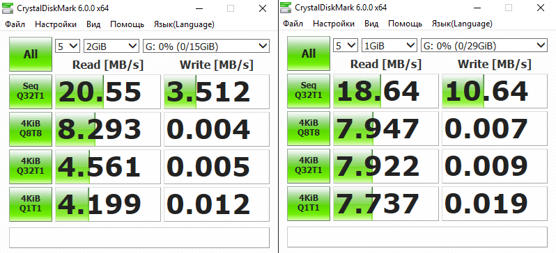

Ну что ж... Провозился еще немного в попытках заставить работать Snes mini с внешней влешкой.
Для начала, как мне и посоветовали, взял другую флешку. Перед этим протестировал обе флешки через CrystalDiskMark. Вот результаты теста:
Обе отчистил и записал через одинаковый набор SNES и NES игр с одинаковой структурой папок. (+ отключил архивацию игр)
После включения:
-Если листать списки и заходить и выходить из папок то всё нормально.
-Если зайти в игру и быстро выйти из неё (Reset), то всё нормально.
-Если немного поиграть в игру (Например пройти 1-ый уровень в Aladdin snes) и нажать Reset, то экран зависает, на фоне будет играть музыка snes mini и примерно через 10 секунд появляется окно выбора языка и все иконки сбиваются.
И приставка после этого не выключается с ошибкой "C8". Короче питание напрямую выключать приходится.
После этого, при включении приставки флешка полностью игнорируется (даже лампочки не мигают на флешке) и грузятся встроенные игры в приставку.
Если после этого выключить приставку и отключить все провода, подождать 2-3 минуты, и включить, то флешка снова прочитается.
Данные действия были проверены на 2-ух флешках и результаты идентичны.
(ну, еще на первой флешке 1 раз, при заходе в папку вылезла ошибка C8).
Еще проверил вольтаж при выключенной Snes и включенной в переходнике. 5.06 Вольт и 4.93 соответственно... Без понятия как интерпретировать полученные данные.
Короче без понятия в какую сторону копать. Есть идеи?
