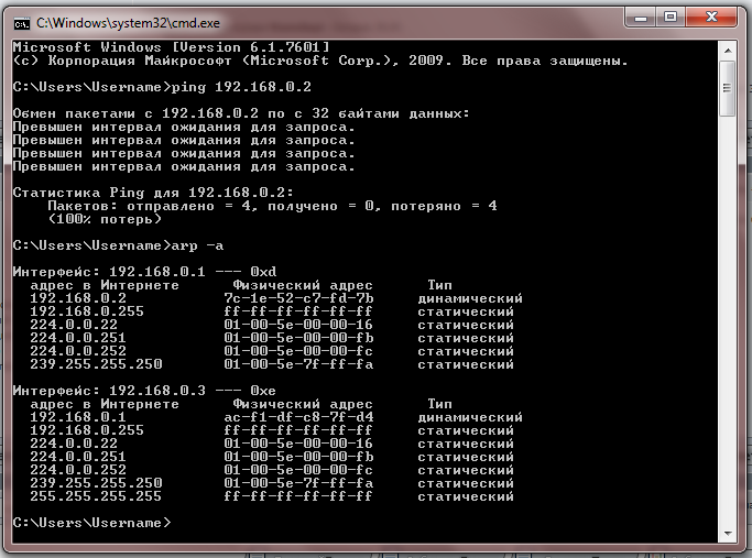

Хорошо, если после окончания ping попробовать выполнить arp -a - будет ли среди вывода строка с IP бокса и его MAC-адресом.

QUOTE (almw @ Среда, 27 июня 2018, 01:03) Хорошо, если после окончания ping попробовать выполнить arp -a - будет ли среди вывода строка с IP бокса и его MAC-адресом. Нет, кстати говоря Присоединённые эскизы -------------------- • Sega Mega Drive II (стародел)

almw А на компе две сетевухи или одна? Вторник, 26 июня 2018, 23:51
Ksenobayt
Ноутбук, который подключен к интернету по WiF,i ... Вторник, 26 июня 2018, 23:52
almw Линк на сетевой карте появляется?
Можно еще попроб... Вторник, 26 июня 2018, 23:55
Ksenobayt
Показывает (Неопознанная Сеть, Без доступа к инт... Среда, 27 июня 2018, 00:00
almw Вообще похоже причина в том, что на двух интерфейс... Среда, 27 июня 2018, 00:11

xbox не поддерживает пустой или шлюз 0.0.0.0 ... Понедельник, 07 октября 2019, 18:48
