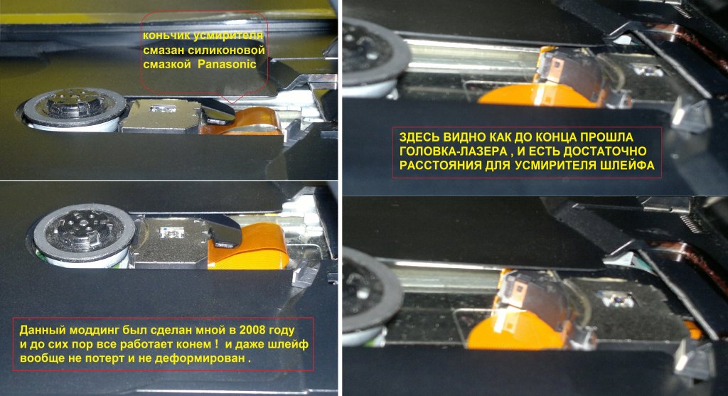

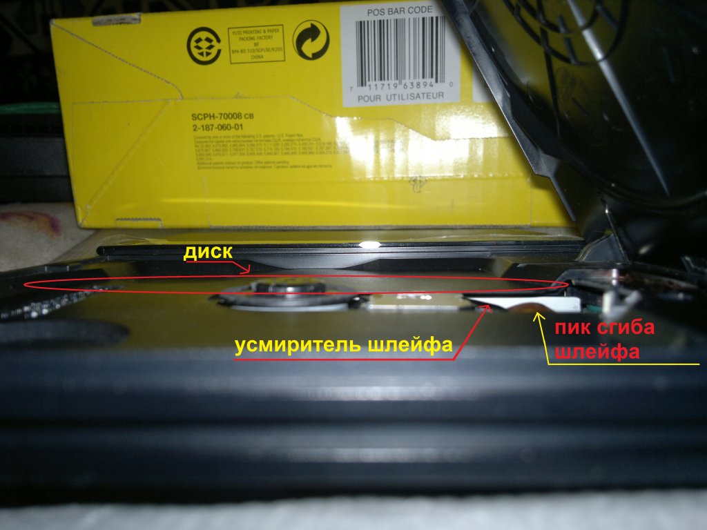

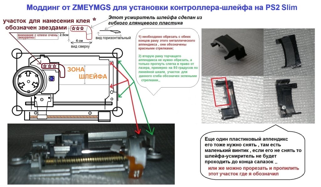

Приветствую !
вот легкая инструкция + фото
На случай если у кого нету возможности менять шлейфы каждый раз на новые в PS2 Slim , то данный метод этого способа хорошо справляется с данной проблемой..
Внимание: если вы применяете данный моддинг на своей приставке ( и если у вас пойдет что то не так_ при данном методе ) то я не несу никакой ответственности , все делается на свой страх и риск ! а инструкция моддинга предоставлена мной исключительно в ознакомительном характере.
