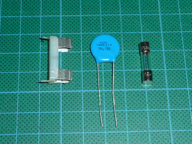

Вот необходимые комплектующие для замены. Может кто подскажет где взять?
- держатель плавкого предохранителя 5x20mm
- плавкий предохранитель 1.6 A 5x20mm
- Варистор оксида металла 14D221K 140VAC
