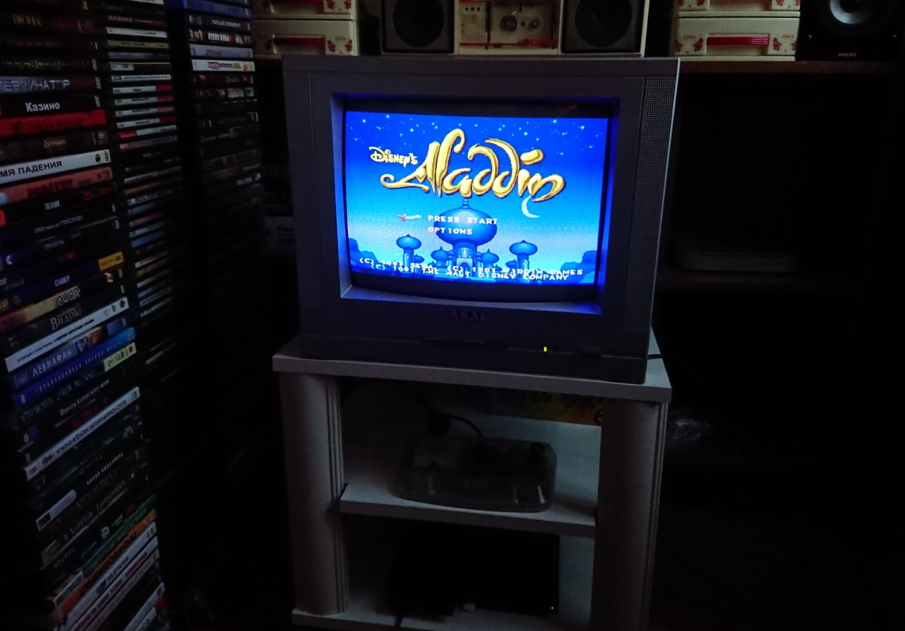

Так совпали события, что на праздниках меня одновременно накрыло мощной волной ностальгии, а в квартире внезапно освободился пятачок шириной в ~65 см. Как результат - приобрёл себе старый пузатый кинескопный телевизор. Пока места не было, хотел брать OSSC для старых приставок, но в итоге вышло вот так. smile.gif Существенно дешевле (телек вместе с доставкой до дома вышел в 2500) и, заранее скажу, результат весьма порадовал.
В этой теме я предлагаю всем любителям ретро-гейминга делиться фотографиями своих сетапов со старыми телеками (а также компьютерными мониторами и PWM-ами), задавать и отвечать на вопросы, рассказывать истории, спорить (в рамках приличия) - в общем, общаться на указанную тему. На реддите есть подобное комьюнити (https://www.reddit.com/r/crtgaming/), а на GBX, главном ретро-гейминг-сайте страны - вроде нету. Ну, пусть будет. cool.gif Если, конечно, найдёт отклик в сердцах здешних обитателей.
Ниже будет мой рассказ о покупке ТВ, некоторые нюансы выбора, фоточки внутренностей, фоточки в действии и сравнение композита/S-Video/RGB на конкретно моём телевизоре. Фотки все под спойлерами, так как довольно большие и тяжёлые.
Выбирал я между 21 и 25-дюймовыми моделями (чтобы влезли в пятачок). Рассматривал исключительно Sony Trinitron как объективно лучшие CRT-телевизоры в мире (следом идут Panasonic и JVC; всё остальное советую не смотреть - лотерея. Особенно самсунги тех лет). В результате попался Sony KV-25K1R. Ещё не плоский, как "Веги", но уже вроде как 100-герцовый (для ретро-гейминга у 100 Гц есть как недостатки, так и достоинства).

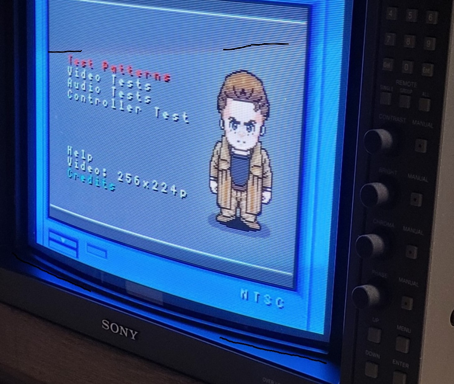

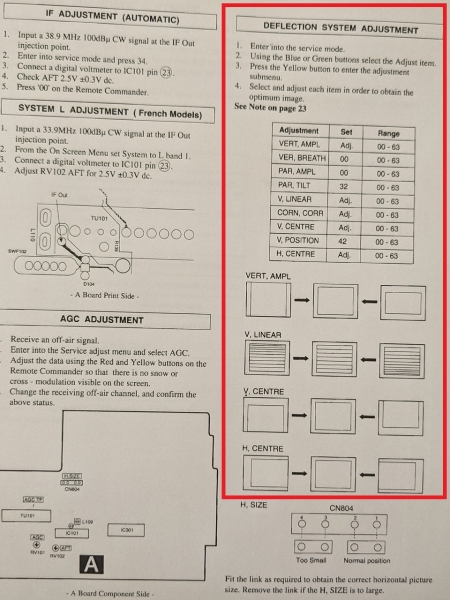

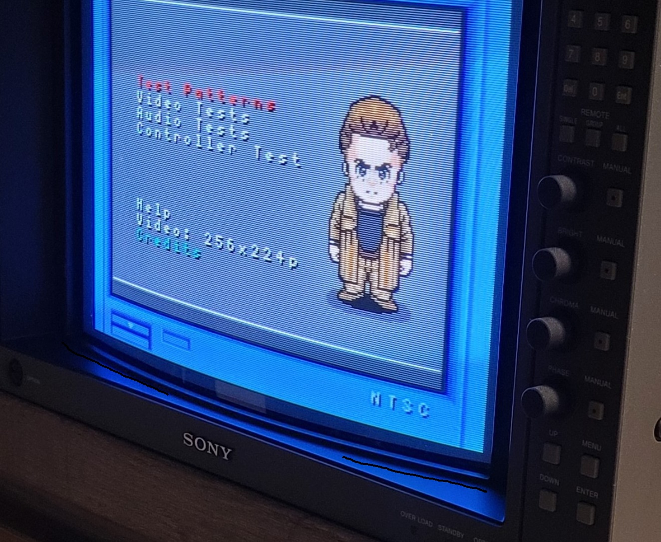

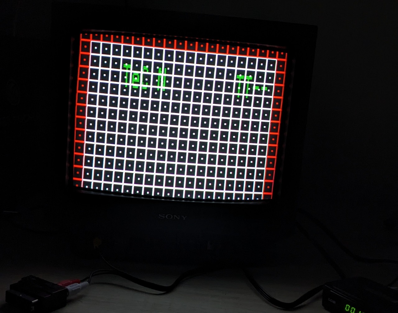

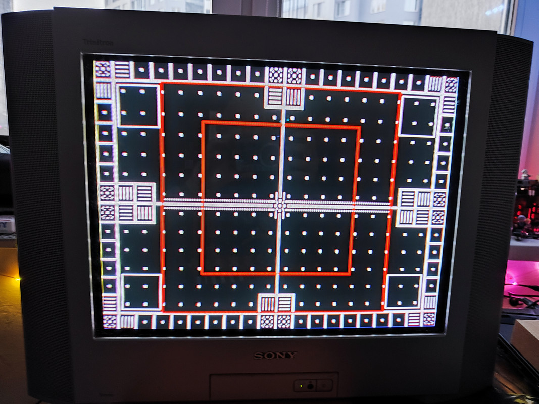

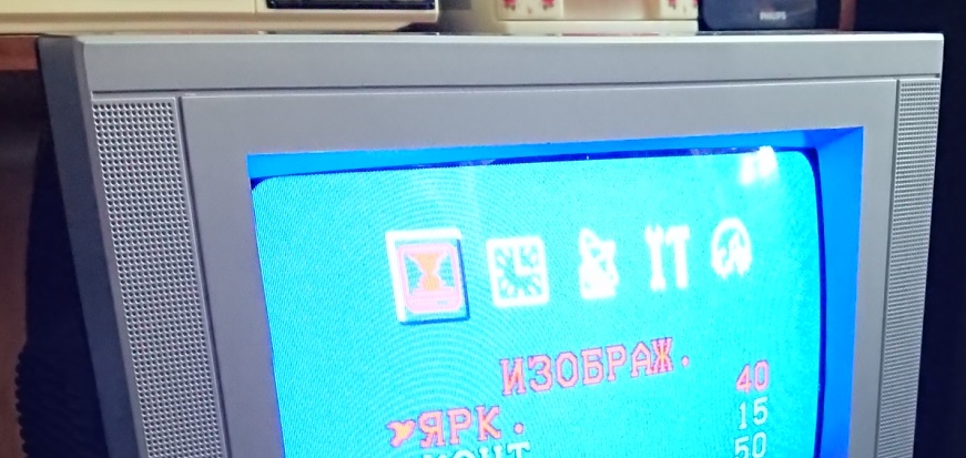

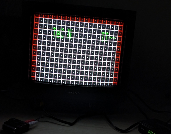

Включаем! После ковыряния в сервисном меню, поднастроил геометрию до неплохого уровня:
Чтобы добиться такого результата, пришлось срезать 9 строк сверху и 1 снизу, но в эксплуатации это не мешает совершенно - игры в этих областях ничего важного не отрисовывают. Для настройки использовал 240p Test Suite (https://sourceforge.net/projects/testsuite240p/)

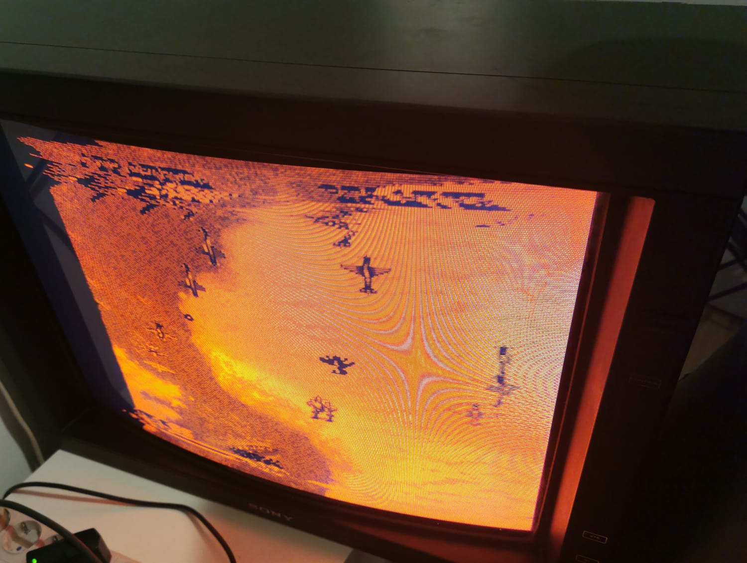

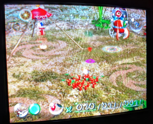

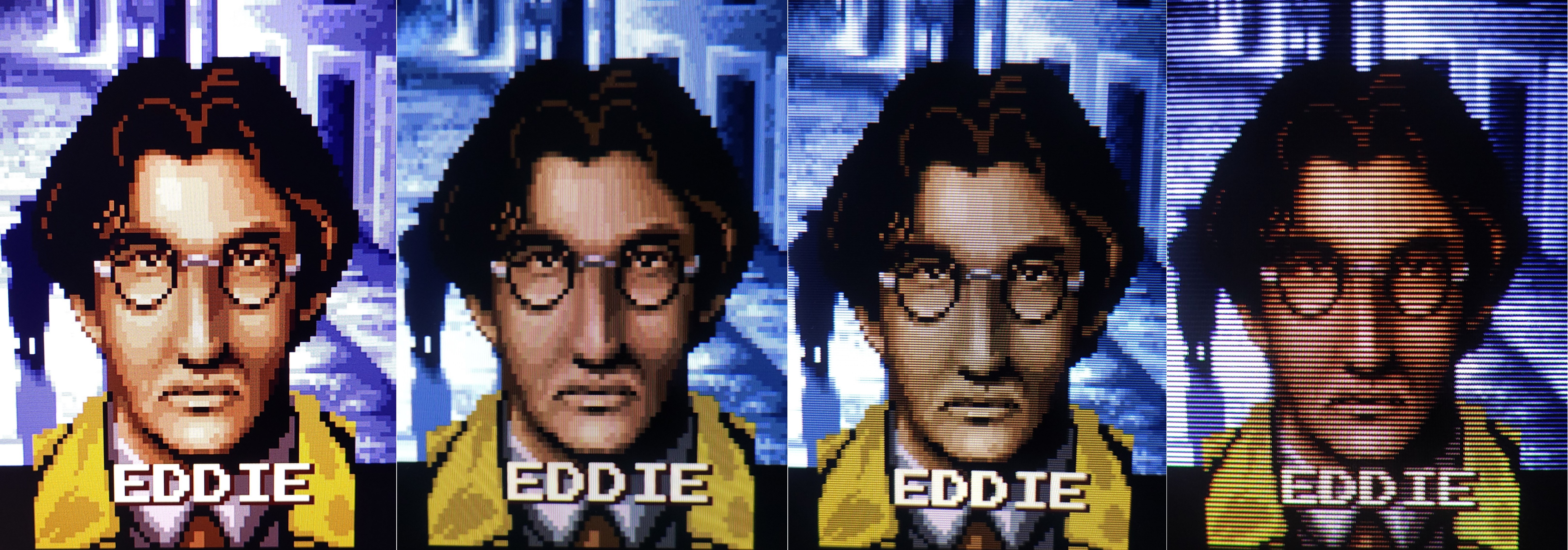

Сравним, как показывает телевизор при подключении посредством композита, S-Video и RGB. Соответствующие кабели у меня есть только для дримкаста - вот на нём и потестим. Открывайте полные версии изображений для детального сравнения.
Заставка Bangai-O. Фотка RGB не очень удачная, к сожалению - не совсем в фокусе. Но цветастость можно сравнить.
Здесь видно, насколько лучше по RGB цвет:
Ну а здесь - как теряются детали на композите:
В целом, ничего нового: RGB однозначно предпочтительнее, S-Video с нормальным кабелем - вполне норм. Композит, хоть издалека и выглядит нормально, но мылит картинку и теряет в деталях. Плюс смешение цветов и "моргание" отдельных пикселей, которые на фотках не передать.

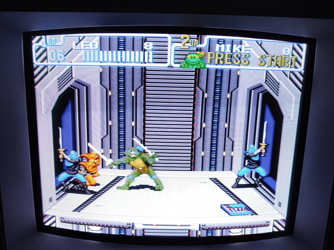

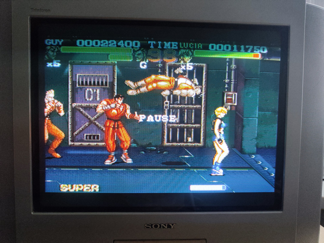

SNES по композиту:
PS one по композиту:

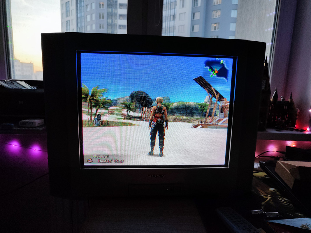

PS2 даже по композиту выглядит на 10/10:
В заключении скажу, что брал я этот телек в первую очередь для PS2 и Sega Saturn. Плюс кое-какие игры PS one на нём смотрятся лучше, чем на эмуляторе (с пререндеренными бекграундами типа финалок, Parasite Eve и т.д., а также игры, использующие dithering-эффект для прозрачности типа Silent Hill и его туман). В денди, сегу и супернинтенду можно поиграть раз в полгода в очередную волну ностальгии, но в целом я на ретроархе сейчас могу получить шикарную мягкую картинку, гораздо лучше, чем на CRT, используя парочку любимых шейдеров (AA и easyCRT).

- синяя полоса сверху на чёрном фоне в некоторых режимах (видно на фотках PS2, например). Убрать её не вышло через сервис-меню, а внутри я ничего не крутил, так как не знаю, что крутить. Жить мне эта штука не мешает, так что забил

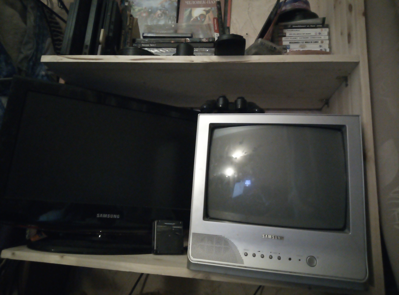

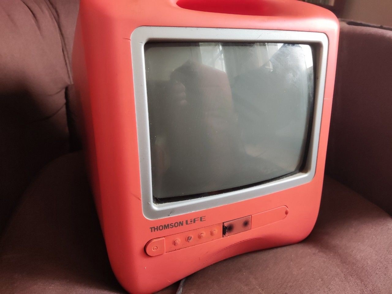

Последнее время стал покупать 14 дюймовые тв, уже второй приобрел. Занимают мало место, легкие в перевозке. Конечно это вам не 72 см, но все же.
Зато удобно. Пока у меня два тв такого размера. Есть еще два но они черно белые.
Сообщение отредактировал Shizofriend - Вторник, 15 января 2019, 23:23

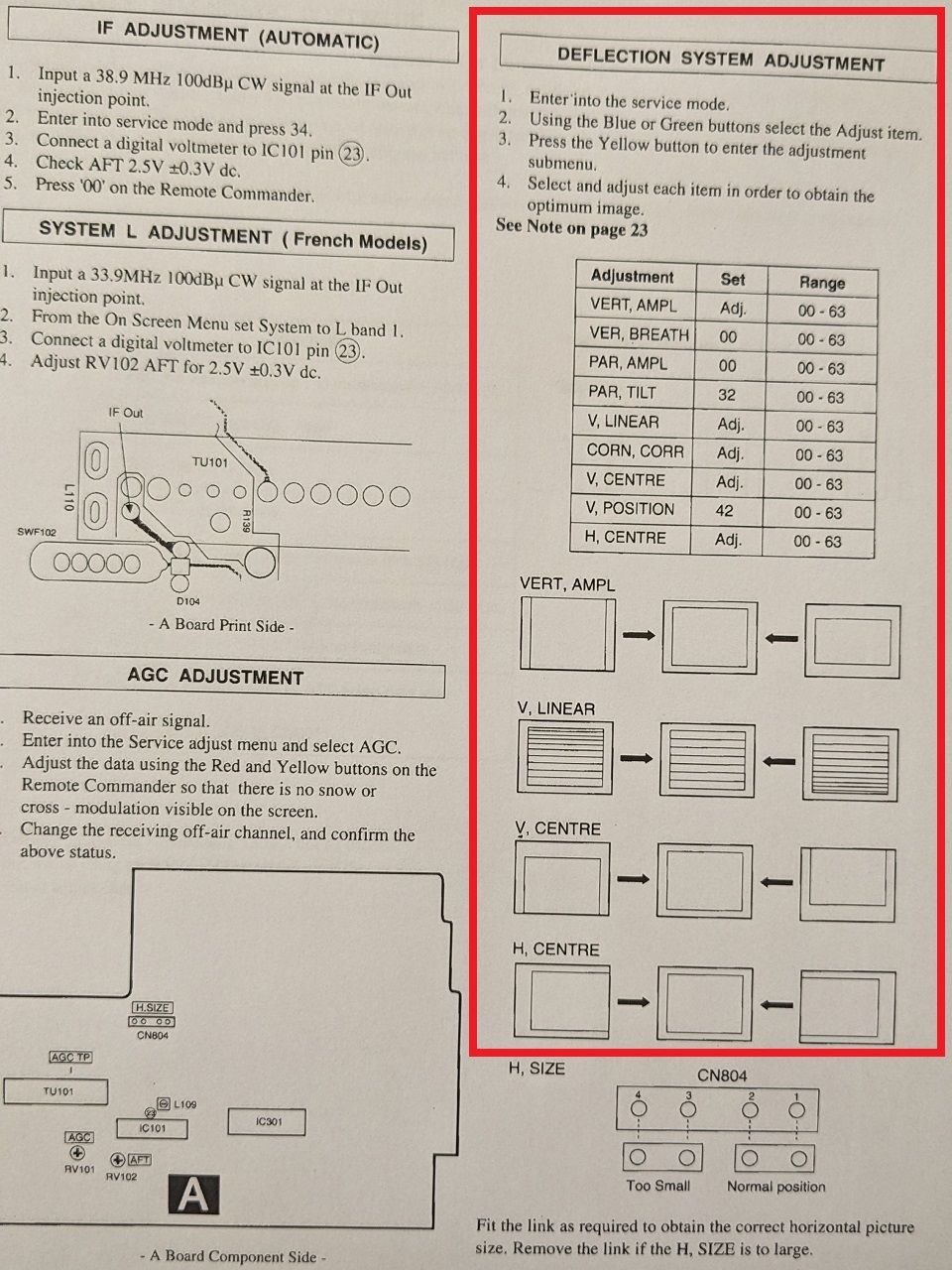

mazik   Кстати, где взял инфу по сервисному меню? Не могу ...   Воскресенье, 13 января 2019, 22:00
Kislorod   Сервис-мануал для своего телека нашёл. На моём н...   Воскресенье, 13 января 2019, 23:21
