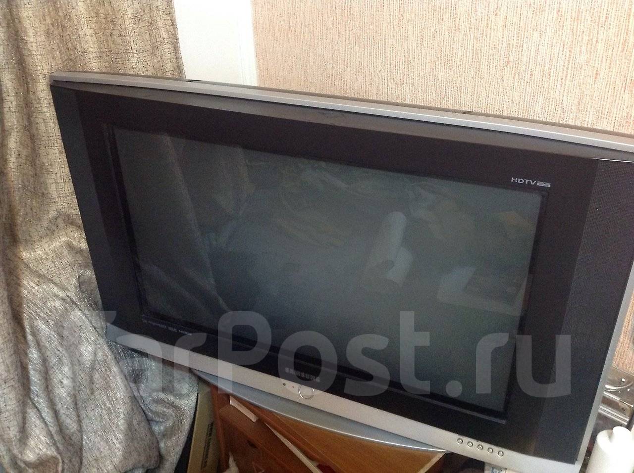

Я это понимаю, но у меня не ЖК. А как раз таки CRT, просто большой.
Вот характеристики:
https://www.cnet.com/products/samsung-ws32z...mfit-32-crt-tv/
Выглядит как-то так:
