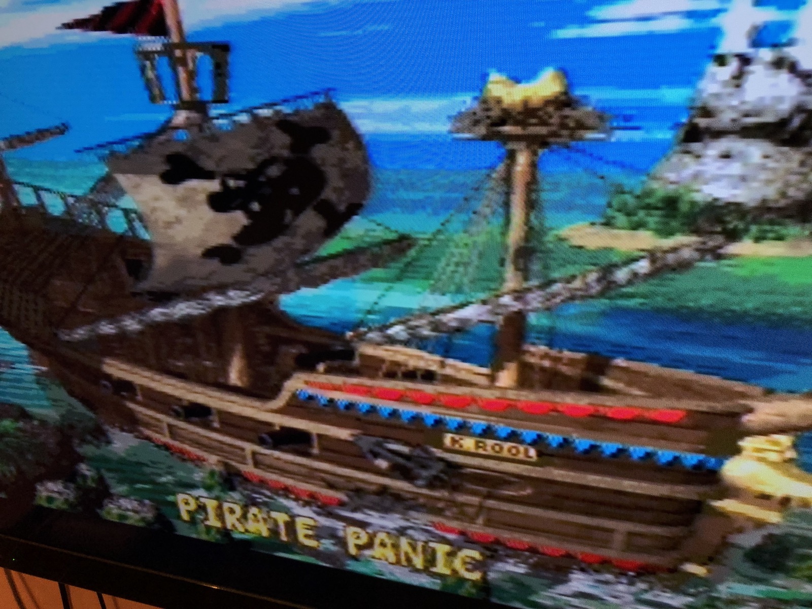

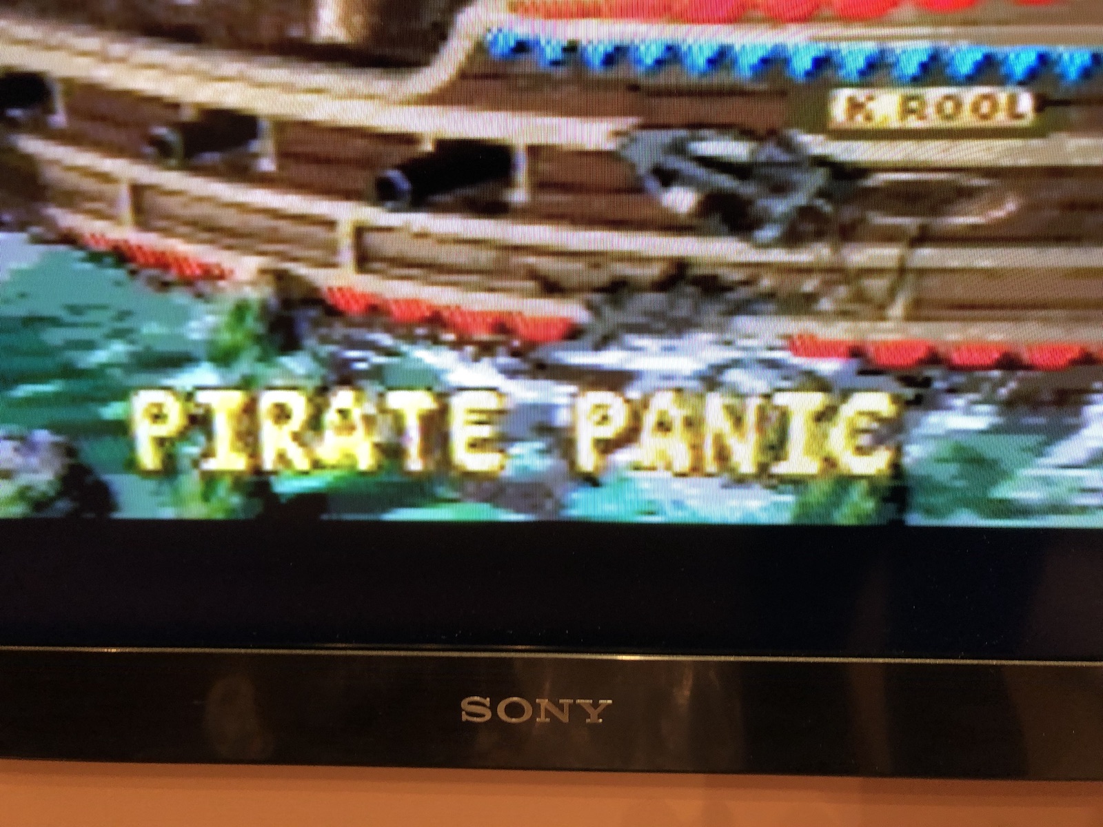

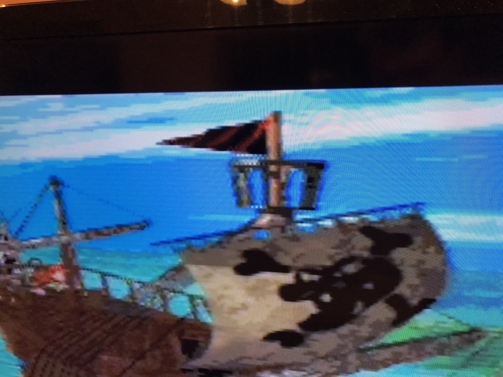

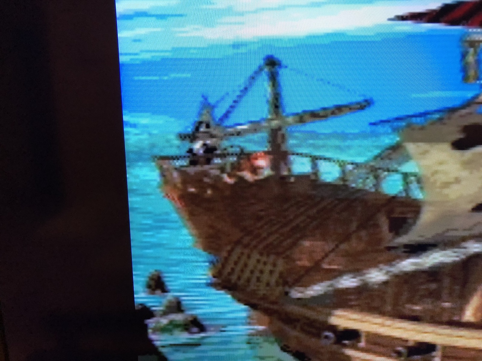

да сейчас сделаю. завтра вечером попробую проверить на ЭЛТ, надеюсь что не в самой приставке дело.
Добавлено спустя 27 минут:
первая фотка
вторая фотка
Добавлено спустя 28 минут:
третья фотка
четвертая фотка
