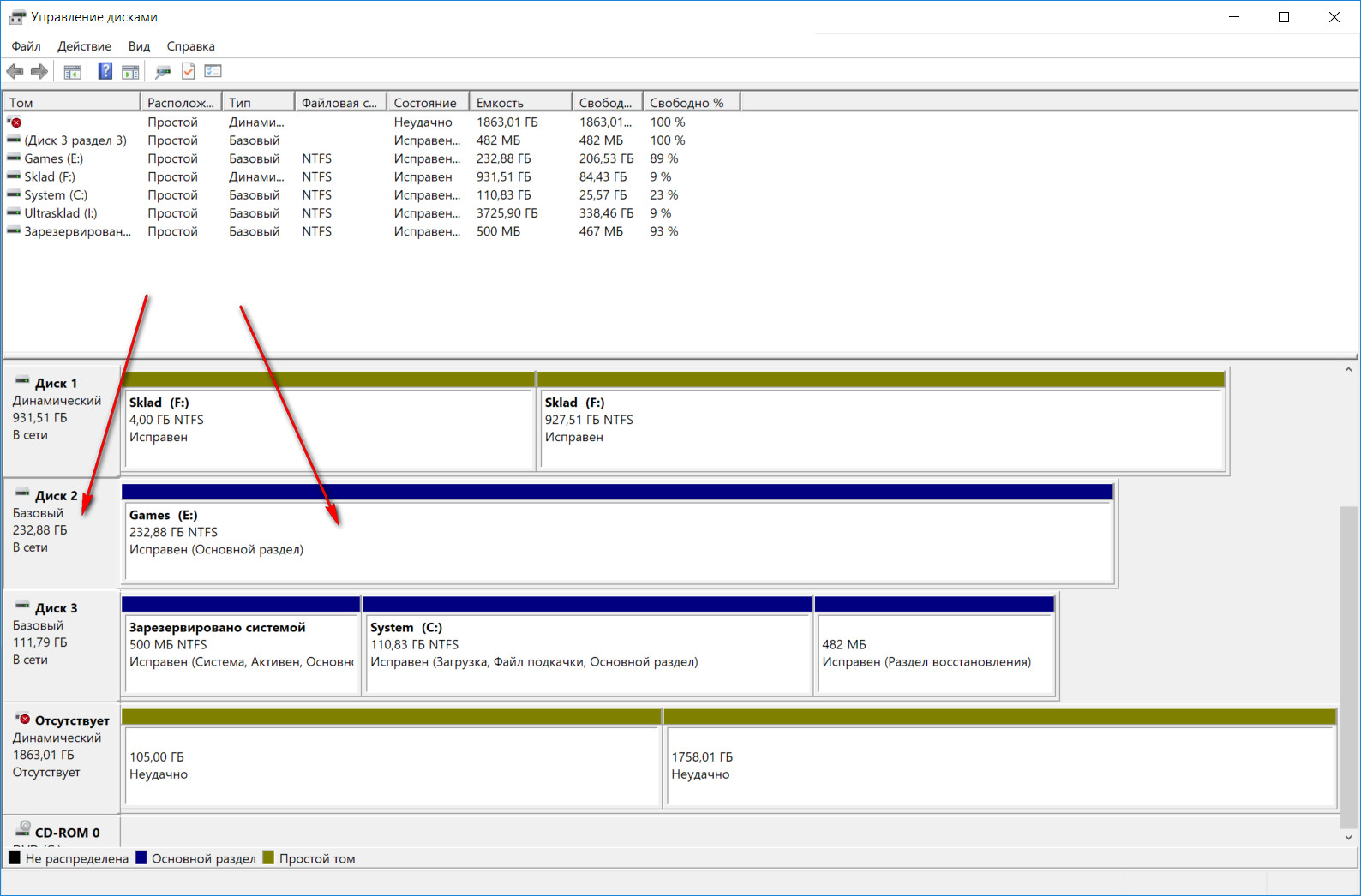

А ты куда правой кнопкой жмёшь? См. картинку со стрелочками. Там разные менюшки, если нажать.

Kislorod   Просто левая стрелочка - это меню диска, а правая ...   Воскресенье, 17 марта 2019, 15:57

kurantil   Все правильно написали, надо просто инициализирова...   Воскресенье, 17 марта 2019, 17:10
Landis   Благодарю за ссылку. Попробую. Добавлено спустя...   Воскресенье, 17 марта 2019, 17:37
