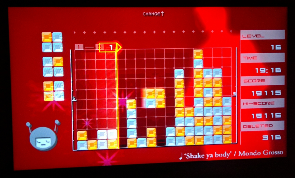

Эмулятор psp, тот что на сайте bleemsync работает ширарно. Поиграл в свои игры молодости, графика чёткая как на плойке третьей.
Список PSP игр протестированных и идущих без лагов картинки и звука
