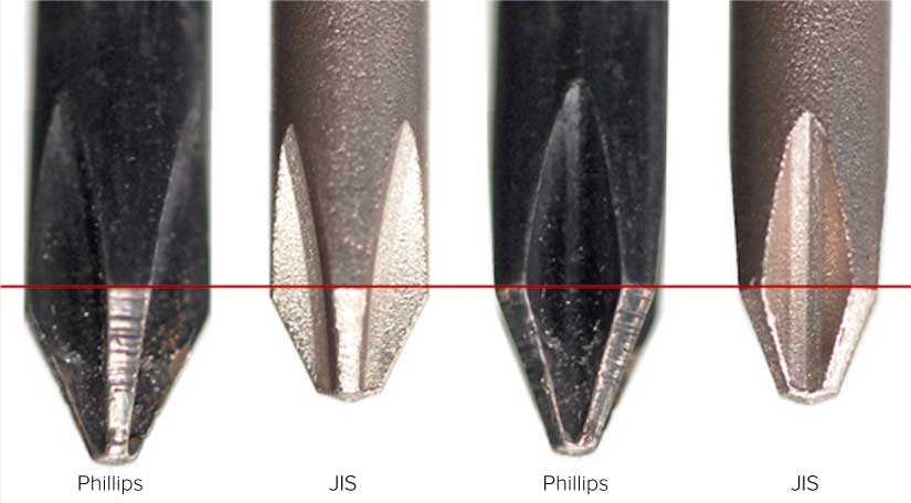

- отвертка (и небольшой "лайфхак")

Akell   можно советскую отвертку довести до кондиции. сто...   Суббота, 30 марта 2019, 13:32
Iris   Точняк, помню, старые отвертки так чинили в школе...   Воскресенье, 31 марта 2019, 21:35
