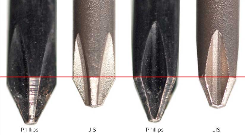

QUOTE (Iris @ Пятница, 29 марта 2019, 23:21)
Не знала, запишу. Просто хотелось всё "по-классике", как в 90-ые))
Но так-то есть и более солидные отвертки, см. мое видео про ГБА, например, или про смартфоны.
на самом деле оч много японское и азиатское типа принтеров, фотиков и мелких гаджиков - почти всё с JIS крепежом идёт. особенно если не очень новое.
а втыкая туда не JIS отвертку, наверно сама понимаешь что там происходит.
кончик очень тонкий, быстро срежет грани головкам, т.к. зацепа толком нет, только самыми наружними тонкими краями.
а вот если подточить кончик, то оно влезет туда и зацеп будет по всей площади, как надо.
