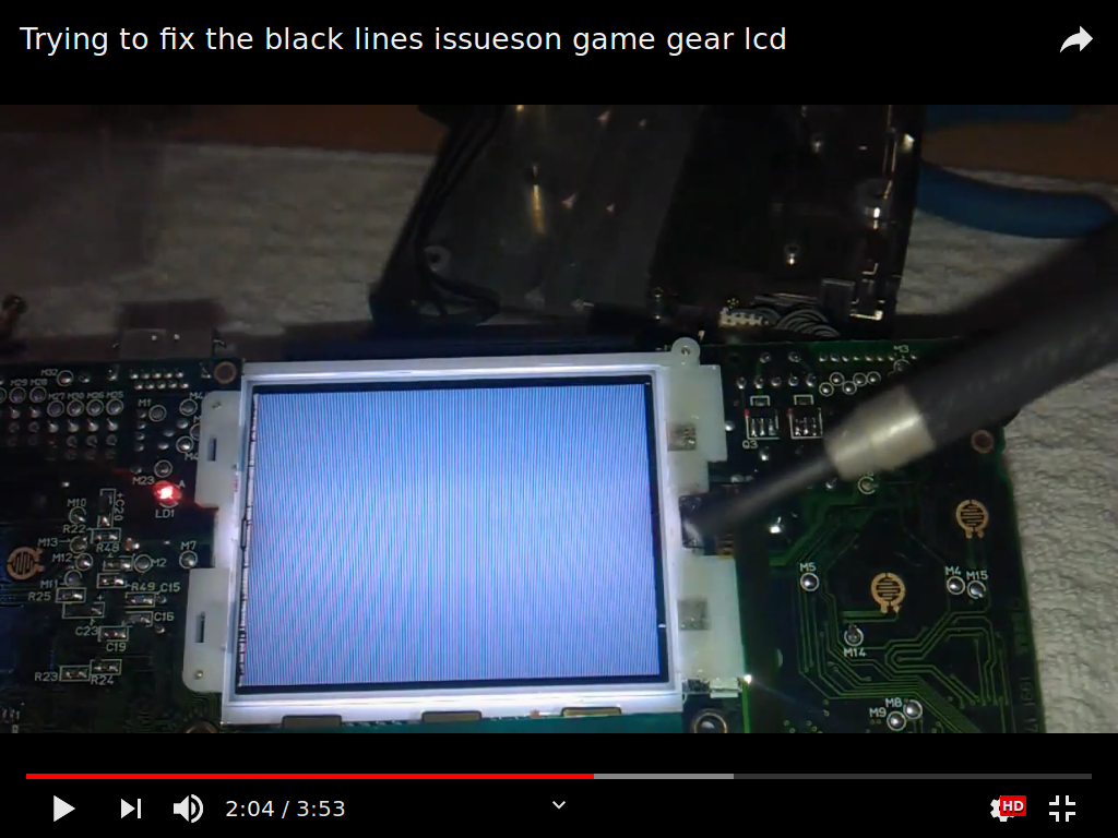

А так есть один лимитный гир, очень хочется его поднять. у него полосы по экрану, вот эта проблема: https://www.youtube.com/watch?v=agPyGjKDe5U
Я тоже грел этот сраный ic чип, не момогает.

QUOTE (Alugard @ Понедельник, 01 апреля 2019, 11:05)
на видео какая-то жесть. медное ПАЯЛО, не паяльник, а именно паяло.
судя по всему, дичайщий перегрев.
а обычный паялом он тыкает, там поначалу всё норм прилипает пока расплавенное из-за поверхностного натяжения, но т.к. температура ахово большая, то потом прут окислы, (короче, окислы занимают больше места, чем чистый припой), из-за этого геометрия плоскости пайки нарушается в момент остывания, т.к. окислы вылезают через несколько секунд и портят всё. или припоя слишком много, он при остывании обьём уменьшает резко, быстро и сильно, та капля, и опять геометрия меняется.
там поди надо температурный профиль выдерживать какой-то или что-то ещё. чтобы плавно нагревать и плавно остывать.
кроме того, видео не очень четкое, не видно ничего толком. и неясно что он там паяет, стык чего и с чем.
зачем так греть адово.
к сожалению не знаком с технологией монтажа экранчиков. но скорее всего, там есть какой-то трюк. и возможно нужен особый супер легкоплавкий припой и флюс. чисто моё теоретизирование.
наживую паять, тоже не оч затея. темболее медным паялом, оно может потенциал какой-то иметь на конце, не знаю насколько экранчики критичны к перегреву, статике и прочим подобным "ударам". кроме того, там экранчику прям плохеет от ударов, "дико белеет" всё, аж артефакты на черных границах проявляются. знаете что ето такое? это когда он высокой (в терминах конкретного экранчика) температуры там произходит внезапное незапланированное открытие полупроводниковых структур, т.к. проводимость растёт с ростом температуры. поэтому экран весь белеет. не знаю насколько эти структуры терпимы к "температурному пробою", но лучше при возможности этого избегать. возможны какие-то нарушения-изменения жк структур.
^^ пруфпик Присоединённое изображение
вывод простой. сделать что--то в обход технологий - великий риск. надо изучать и делать максимально возможно близко по технологии. тогда хоть какое-то качество исполнения работ будет.
и за такую кучу косяков при исполнении работы люди им ещё и платят деньги? lol.gif и смех и грех
что-то подсказывает, что там не меньше 10 серьезных косяков. лень высматривать видео.
вот до чего прогресс довёл, требования к технологиям монтажа упало ниже плинтуса. а раньше проще в этом плане было. чуть рукой тронул - всё, в мусор. чуть перегрел деталь - всё в мусор. чуть задумался и как-то подзадержался паяльником - дорожки с платы отваливатся. надо было думать как всякие штуки паять, типа из центра наружу, и дальше к краям и прочее, чтобы плату не повело из-за механических напряжений после остывания припоя. а сейчас - как-то прям sad2.gif плачевно всё. просто берут и тыкают без понимания процесса, на авось. и результат тоже на авось получается или не получается. всё целиком зависит лишь от заложенной при проектрировании дуракоупорности конкретных радио-электронных компонентов.
