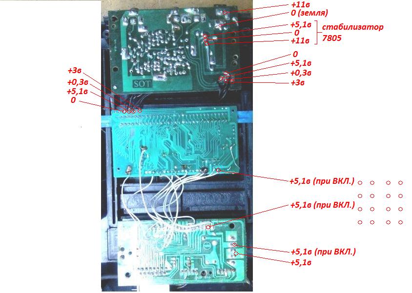

Добрый день, уважаемые участники форума!
Прошу вас помочь разобраться и устранить неисправность в приставке Symba's One (новодельный клон Dendy).
Проблема в следующем: при игре произвольно включаются некоторые кнопки, чаще всего start, затем кнопка "вправо" и одна из турбокнопок.
К примеру, начинаю играть и тут все заставки, какие можно пропустить нажатием кнопок джойстика, быстро прерываются. Хотя в этот момент джойстик я не трогаю. А когда начинаю играть, сама игра часто останавливается (режим паузы включается) - но не постоянно.. Периоды возникновения такого глюка я не смог установить. Может через 5 секунд начинают кнопки залипать, может через 10-15. Это также может длиться до самого выключения игры, а может прерываться на несколько секунд, давая тем самым немного нормально поиграть.
Думал, что проблема в джойстиках (оба из комплекта вели себя одинаково). Нашел еще парочку - проблема осталась. Попросил у знакомого джойстики, исправные. Но при подключении к моей приставке глюки сохранились.
Прошу подскажите, с чего начать изыскания? Что проверить? Что прозвонить? Может следует что-то поменять (после исследования, конечно)?
Ниже привожу фотографии приставки (кликабельно).

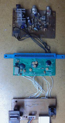

Здравствуйте.
У меня похожая проблема. Решил для внука восстановить Денди. Приставка 95-го года и картриджи тоже. Игры запускаются не все. На играх "ходилках" (марио, кобра и др.) приставка периодически через несколько секунд самопроизвольно становится на паузу и для продолжения каждый раз приходится нажимать кн. "старт". При чём пауза появляется только при нажимании крестика на джойстике "вправо". При нажимании остальных кнопок всё работает нормально. А вот в игре тетрис, где тоже приходится пользоваться крестиком "вправо" паузы нет, игра идёт нормально. Такая ситуация и с выхода ВЧ и с выхода AV и на 3-х разных картриджах.
На основной джойстик ставил плату со второго джойстика -ничего не поменялось.
Питание +5в есть.
В чём может быть ещё причина неисправности? Какие напряжения должны быть на разъёме картриджа?
Добавлено спустя 8 минут:
Лицевая сторона:
Сообщение отредактировал tsk1956 - Воскресенье, 05 мая 2019, 14:46

Ol_   Нужно перепаять платы под геймпады на самой консол...   Четверг, 15 февраля 2018, 07:59
xucc   Спасибо за ответ! Прошу уточнить, в данном с...   Четверг, 15 февраля 2018, 08:55
Ol_   Да их, но не выпаивать, а пропаять. У меня были ...   Четверг, 15 февраля 2018, 09:21
xucc   Теперь все понял! Спасибо! Сегодня или за...   Четверг, 15 февраля 2018, 09:43
Ol_   Только сейчас увидел, что мы с тобой из одного го...   Четверг, 15 февраля 2018, 13:23
xucc   Действительно! :) Кстати, с Праздником Бело...   Пятница, 16 февраля 2018, 05:46
Ol_   Взаимно :) По остальному не подскажу, т.к. не с...   Пятница, 16 февраля 2018, 08:35
Destro   Сделай фото платы, на которую собираешься перепаив...   Пятница, 16 февраля 2018, 18:05
xucc   Спасибо! :) сделаю фотографию. Правда я все-...   Понедельник, 19 февраля 2018, 08:16
Destro   Ну если ты припаивал их напрямую к центральной пла...   Понедельник, 19 февраля 2018, 12:51
xucc   Посоветовали еще подтянуть data (8) и latch (12)...   Понедельник, 19 февраля 2018, 13:29
Destro   Вот схема оригинального контроллера.   Понедельник, 19 февраля 2018, 16:46
Xboxgame   Очень может быть,что капля уже не жилец!   Вторник, 20 февраля 2018, 03:37
xucc   Большое спасибо! Не отрицаю :( Но надеюсь ...   Понедельник, 26 февраля 2018, 07:39
Destro   Есть предположение, что проблема может быть в эт...   Вторник, 27 февраля 2018, 15:55
Akell   в копилку к другим версиям: (может уже предлагали ...   Пятница, 09 марта 2018, 01:50
xucc   Прошу прощения, что потерялся из темы. Пока не мог...   Понедельник, 12 марта 2018, 07:29
xucc   Обновляю тему. Вчера, поздно вечером, мне не удало...   Воскресенье, 18 марта 2018, 07:17
Destro   Ты хоть проверял, что там на плату идёт? Там 5В до...   Понедельник, 19 марта 2018, 06:51
xucc   Да, конечно. В обязательном порядке проверял. Та...   Понедельник, 19 марта 2018, 09:26
Destro   Странная вещь, чудес то не бывает. Проверь какое н...   Понедельник, 19 марта 2018, 23:26

joiner   Почисти для начала слот, разъемы картриджей, разъе...   Воскресенье, 05 мая 2019, 20:00
tsk1956   Всё что можно было почистил спиртом, пайки и дорож...   Понедельник, 06 мая 2019, 07:07
Kislorod   Может, глупый вопрос, но всё-таки... На разобранно...   Понедельник, 06 мая 2019, 13:24
tsk1956   Убрал кнопку старт-не помогло, всё равно "ПАУ...   Понедельник, 06 мая 2019, 14:43
Kislorod   Тут я уже не спец. Если дороги и контакты в норме,...   Понедельник, 06 мая 2019, 17:30
joiner   Не факт, при нажатии D-Pad R могут сработать два,...   Понедельник, 06 мая 2019, 17:47
tsk1956   Пробовал на разобранном джойстике-тоже самое. Разр...   Вторник, 07 мая 2019, 08:58
Destro   Интересная центральная плата, сразу три "капл...   Вторник, 07 мая 2019, 16:29
tsk1956   Вот плата процессора: [attachmentid=48095][attach...   Вторник, 07 мая 2019, 19:19
Destro   А заведомо исправных контроллеров нет, которые раб...   Вторник, 07 мая 2019, 20:04
joiner   Средняя капля проц, две другие - память. На таких...   Вторник, 07 мая 2019, 20:54
Destro   Единственный BT который у меня был, у него обычная...   Вторник, 07 мая 2019, 21:15
joiner   tsk1956, попробуй проверить контроллера так: мульт...   Вторник, 07 мая 2019, 21:49
tsk1956   to Destro Других контроллеров и другой приставки н...   Среда, 08 мая 2019, 15:01
joiner   К какому контакту припаян провод?   Среда, 08 мая 2019, 20:25
