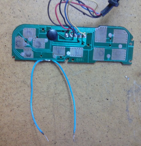

Пробовал на разобранном джойстике-тоже самое. Разрезал дорожку, которая идёт с кн. "Старт" (эта кнопка также включает и отключает паузу) на микруху джойстика:
паузы всё равно есть. Значит пауза возникает не от этой кнопки, а где-то дальше. Дорожки от разъёмов джойстиков ещё не все просмотрел. А проводов мало, потому что от разъёма пистолета 5 выводов не распаяны.
