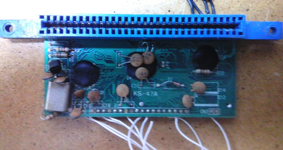

tsk1956
post Вторник, 07 мая 2019, 19:19
Сообщений: 15
Регистрация: 05 мая. 2019
Пользователь №: 66 482
Вот плата процессора:
Сообщение отредактировал tsk1956 - Вторник, 07 мая 2019, 19:28

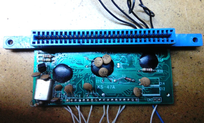

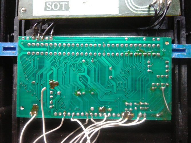

tsk1956   Здравствуйте. У меня похожая проблема. Решил для ...   Воскресенье, 05 мая 2019, 14:37
joiner   Почисти для начала слот, разъемы картриджей, разъе...   Воскресенье, 05 мая 2019, 20:00
tsk1956   Всё что можно было почистил спиртом, пайки и дорож...   Понедельник, 06 мая 2019, 07:07
Kislorod   Может, глупый вопрос, но всё-таки... На разобранно...   Понедельник, 06 мая 2019, 13:24
tsk1956   Убрал кнопку старт-не помогло, всё равно "ПАУ...   Понедельник, 06 мая 2019, 14:43
Kislorod   Тут я уже не спец. Если дороги и контакты в норме,...   Понедельник, 06 мая 2019, 17:30
joiner   Не факт, при нажатии D-Pad R могут сработать два,...   Понедельник, 06 мая 2019, 17:47
tsk1956   Пробовал на разобранном джойстике-тоже самое. Разр...   Вторник, 07 мая 2019, 08:58
Destro   Интересная центральная плата, сразу три "капл...   Вторник, 07 мая 2019, 16:29
tsk1956   Вот плата процессора: Присоединённое изображение[attach...   Вторник, 07 мая 2019, 19:19
Destro   А заведомо исправных контроллеров нет, которые раб...   Вторник, 07 мая 2019, 20:04
joiner   Средняя капля проц, две другие - память. На таких...   Вторник, 07 мая 2019, 20:54
Destro   Единственный BT который у меня был, у него обычная...   Вторник, 07 мая 2019, 21:15
joiner   tsk1956, попробуй проверить контроллера так: мульт...   Вторник, 07 мая 2019, 21:49
tsk1956   to Destro Других контроллеров и другой приставки н...   Среда, 08 мая 2019, 15:01
joiner   К какому контакту припаян провод?   Среда, 08 мая 2019, 20:25
