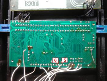

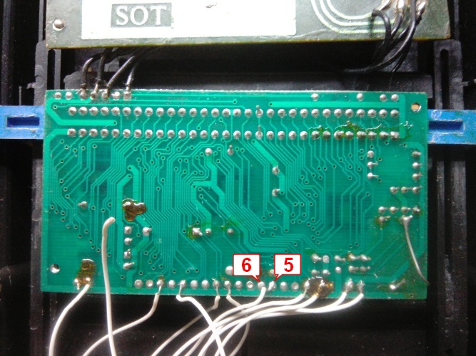

Добрый день, уважаемые участники форума!
Прошу вас помочь разобраться и устранить неисправность в приставке Symba's One (новодельный клон Dendy).
Проблема в следующем: при игре произвольно включаются некоторые кнопки, чаще всего start, затем кнопка "вправо" и одна из турбокнопок.
К примеру, начинаю играть и тут все заставки, какие можно пропустить нажатием кнопок джойстика, быстро прерываются. Хотя в этот момент джойстик я не трогаю. А когда начинаю играть, сама игра часто останавливается (режим паузы включается) - но не постоянно.. Периоды возникновения такого глюка я не смог установить. Может через 5 секунд начинают кнопки залипать, может через 10-15. Это также может длиться до самого выключения игры, а может прерываться на несколько секунд, давая тем самым немного нормально поиграть.
Думал, что проблема в джойстиках (оба из комплекта вели себя одинаково). Нашел еще парочку - проблема осталась. Попросил у знакомого джойстики, исправные. Но при подключении к моей приставке глюки сохранились.
Прошу подскажите, с чего начать изыскания? Что проверить? Что прозвонить? Может следует что-то поменять (после исследования, конечно)?
Ниже привожу фотографии приставки (кликабельно).
Общие
Подробнее

К какому контакту припаян провод?

Destro   Сделай фото платы, на которую собираешься перепаив...   Пятница, 16 февраля 2018, 18:05
xucc   Спасибо! :) сделаю фотографию. Правда я все-...   Понедельник, 19 февраля 2018, 08:16
Destro   Ну если ты припаивал их напрямую к центральной пла...   Понедельник, 19 февраля 2018, 12:51
xucc   Посоветовали еще подтянуть data (8) и latch (12)...   Понедельник, 19 февраля 2018, 13:29
Destro   Вот схема оригинального контроллера.   Понедельник, 19 февраля 2018, 16:46

Destro   Есть предположение, что проблема может быть в эт...   Вторник, 27 февраля 2018, 15:55
