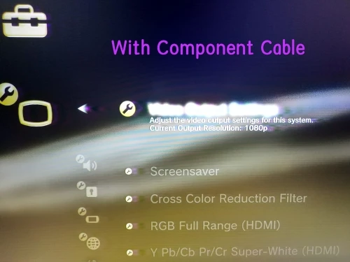

Я его на PS3 проверил, все основные разрешения вплоть до 1080i держит, но начиная с 720p появляются артефакты, типо таких:
