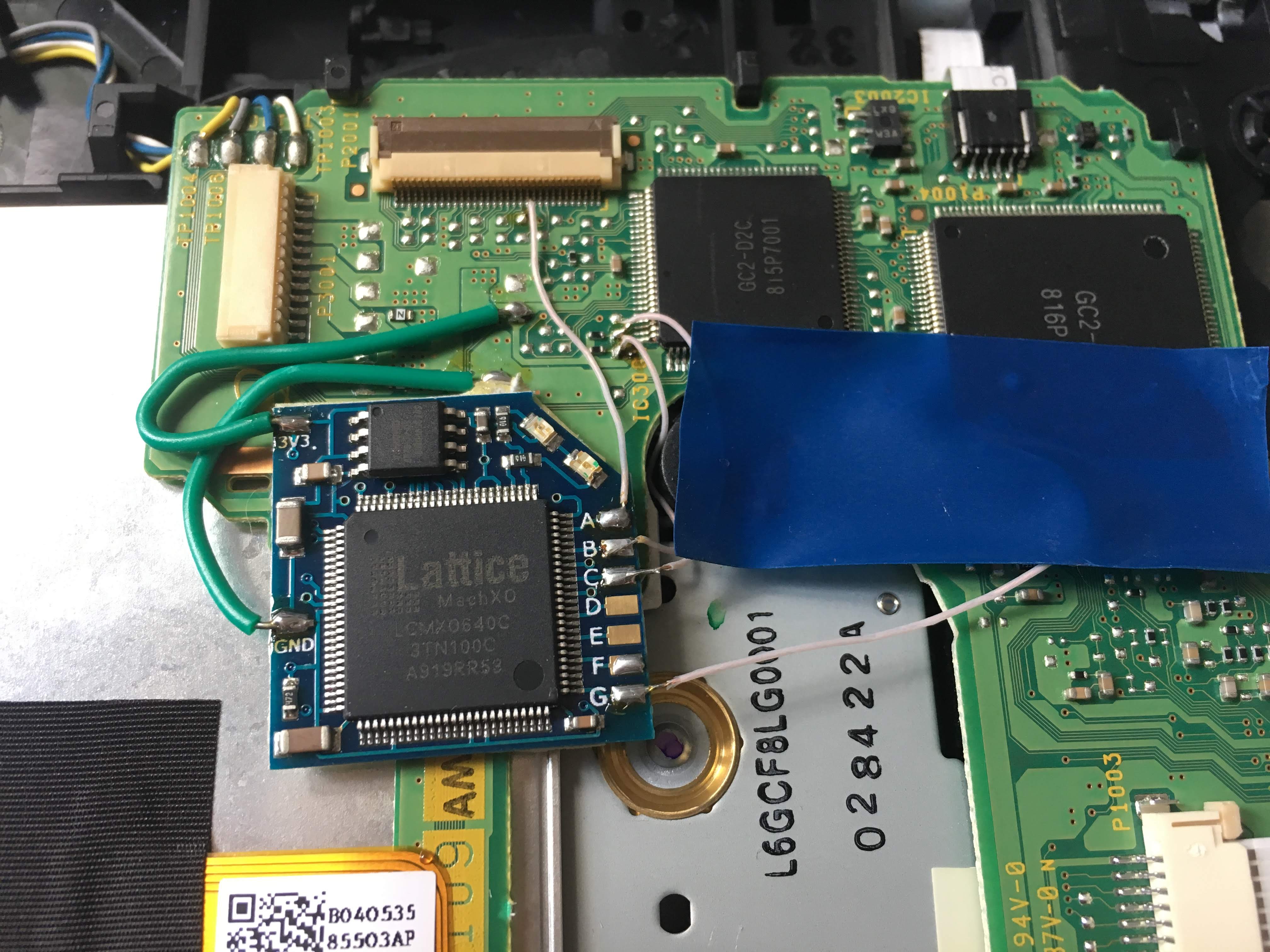

Добрый вечер!
Приобрел консоль с рук у девушки далекой от технологий.
Внутри консоли была болванка и игрой - очевидно привод с чипом.
Cудя по серийному номеру консоли LEH1975 и дате установки чипа начало 10 года (пломба) чип скорее всего wiikey 2 .
Хочу установить softmod.
В разный источниках пишут, что можно ставить без последствий в других, что можно получить брик.
Чему верить? Был у кого опыт?
