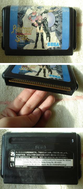

Мне сегодня подарили карик. Поношеный. Собственно, он на фотках... Пиратка?

andrey228   Совершенно точно Японская лицензия! Поздравля...   Пятница, 04 мая 2007, 13:36
