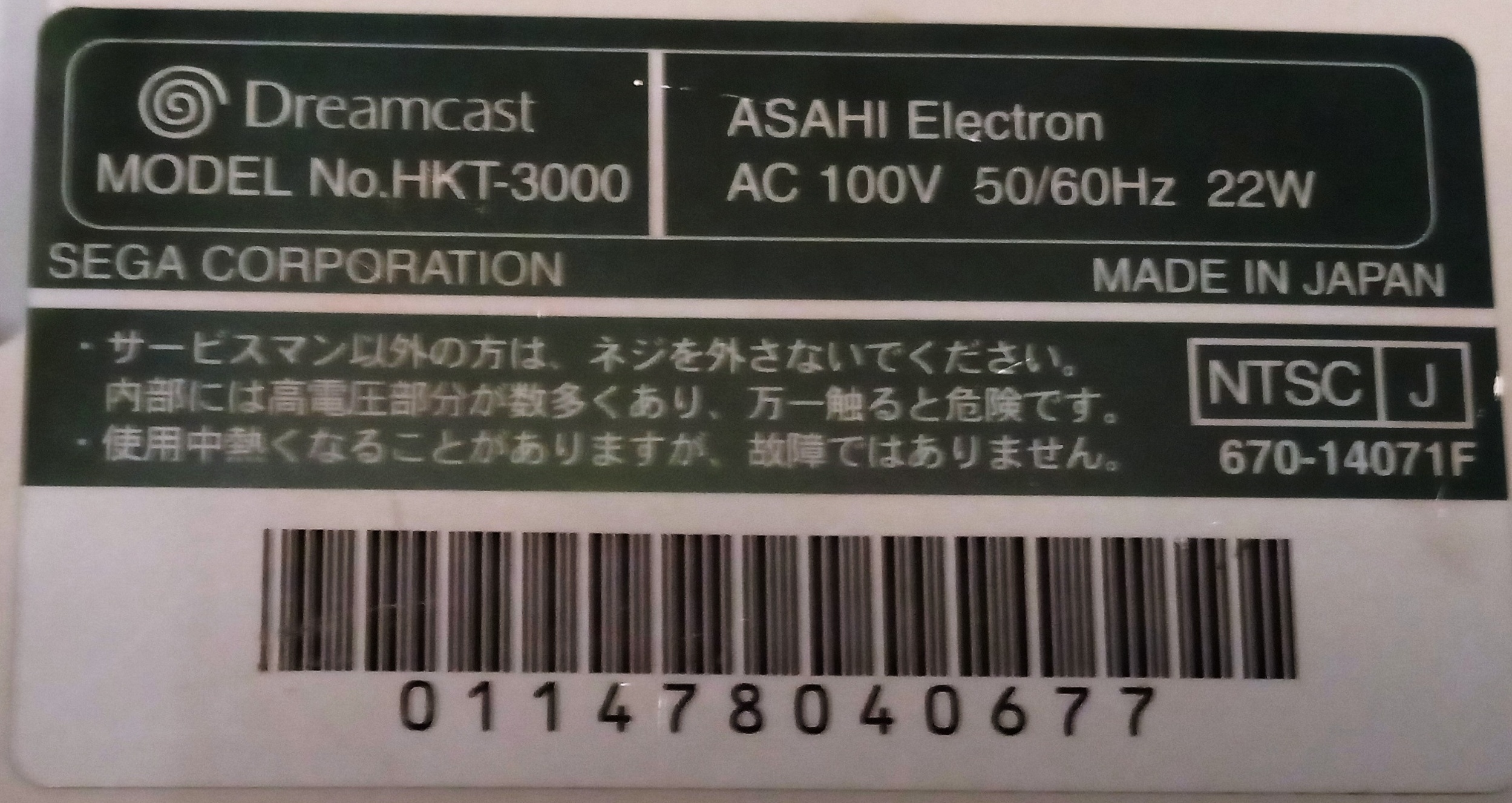

Всем привет, добрались руки до drimcasta у меня.
Впервые держу эту весчь xD
В общем купил и прислали с Японии 2 бу версии (1 рабочая с дохлым лазером и 1 не рабочая) и у меня возникли вопросы по ним.
1. Рабочая Sega Dreamcast
На рабочую хочу купить клон gdemu, но проблема в идентификации V01 или другой версии для его покупки...
На плате контроллеров есть цифра 1 и все, больше я ничего не нашел =\
Вот фото внутренностей и задней стороны.
cloud. mail. ru /public/3XZF/5oaUkQWZ5
2. Не рабочая Sega Dreamcast
Перекидывал я с рабочей на не рабочую блок питания, плату для контроллеров и результат тот же.
Иногда при включении загорается оранжевый диод на секунду и на телевизоре хрип на секунду звука появляется.
В чем может быть проблема?
Как я понимаю в материнке дело, но можно ли ее починить и были ли где-нибудь похожие симптомы?
Я ничего по этому поводу не нашел.

Kislorod   2. Первое, что нужно сделать - очень хорошо почист...   Суббота, 21 сентября 2019, 19:00
