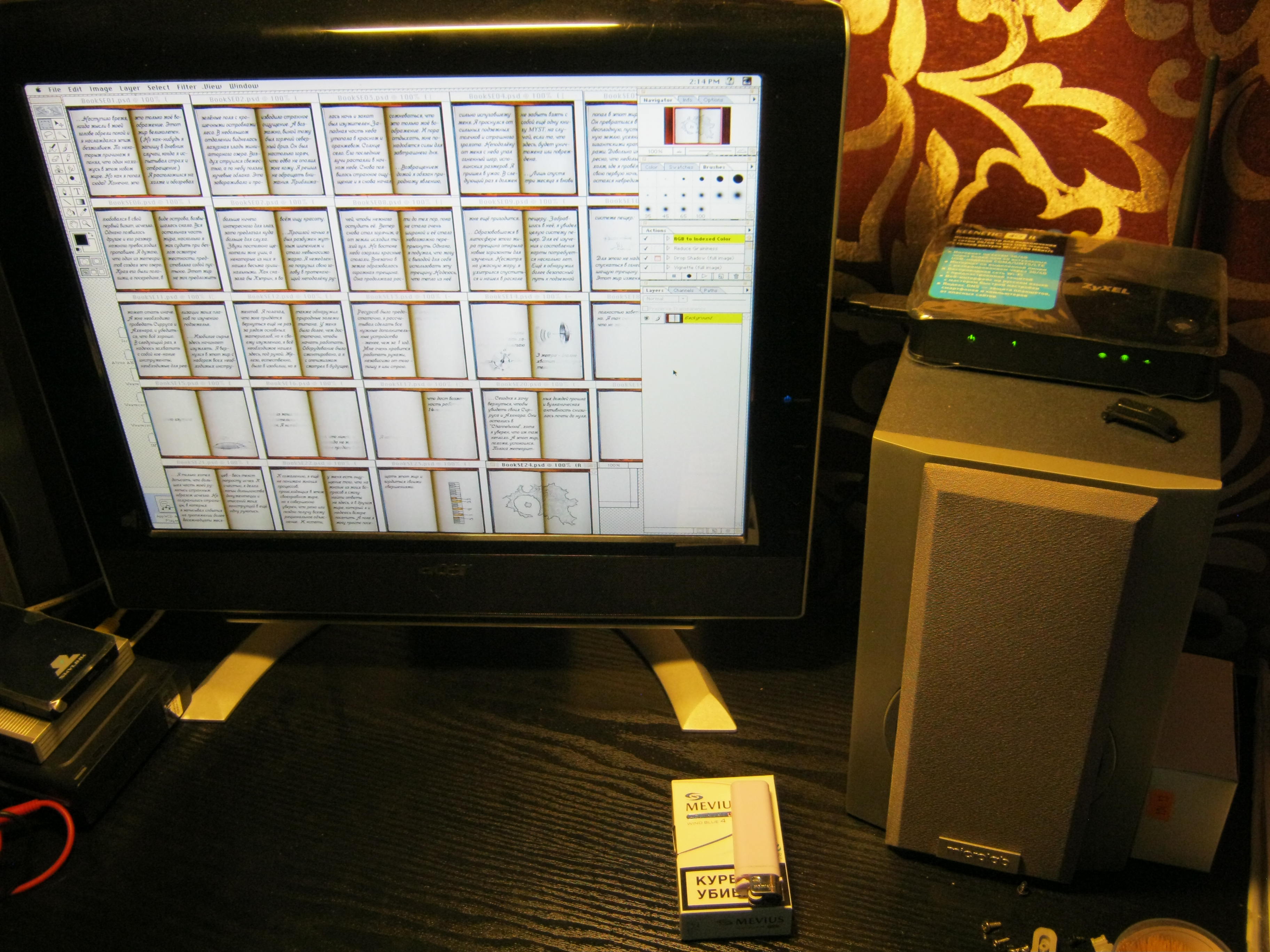

Сам постоянно пользуюсь чуть более младшей моделью - Acer AL1732.
Отличие - матрица 17", в остальном - то же самое, все кишки взаимозаменяемые.
