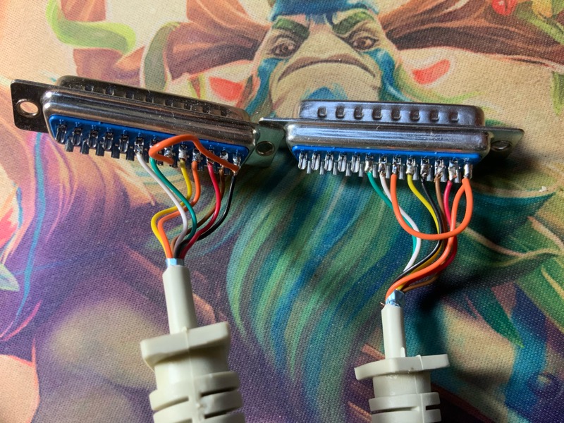

Всем привет.
Такой вопрос, есть старый картридж Flash 2 Advance и к нему LPT reader.
Для это ридера должен быть LPT кабель.
Я нашел то, что нужно, но они счас не отправляют в Россию.
http://www.tototek.com/store/index.php?mai...&products_id=36
Там в описании к кабелю написано:
It is straight cable, 25pins to 25pins male to male. No cross pins. It use for old copier, like SF7,GB Xchanger else. And of course for our flash cart too.
Что значит это "no cross pins"? Можно ли у нас где-то купить такой кабель? Кто-нибудь в курсе?
Или хотя-бы как это перевести на русский язык, чтобы искать точнее? Потому что фраза "никаких поперечных булавок" звучит странно.

QUOTE (Ak1nok @ Сегодня, 14:56)
Понятие кроссовер при обжиме сетевого кабеля тебе знакомо? Тут наоборот - No cross pins означает, что в кабеле все пины разъёмов на разных концах кабеля соединены друг с другом напрямую 1-ый к 1-му, 2-ой ко 2-му и т.д. и не замкнуты ещё как-то дополнительно друг с другом (видел наверное в описании разъёмов что-нибудь вроде пины с 1-го по 8-ой - земля.)
P.S. Не уверен, что именно про этот LTP-ридер читал, но где-то на глаза попадалось, что драйвера под него только на ХР работают.

К сожалению не знакомо, я юрист который увлекся старыми Flash картриджами и пишу гайдики как их запустить smile.gif
У меня есть LPT кабель и там действительно кабели «перекрещены».
Если их припаять напрямую, думаете будет работать?
И вместо оранжевого, который идет от 1 к 6, прокинуть отдельный провод на другую сторону.
Я вообще в правильную сторону смотрю?
Я тут нашел обозначение сигналов:
1 — Сигнал готовности.
2-9 для передачи восьми бит данных.
10 — подтверждение от устройства.
11 — занят.
12 — нет бумаги.
13 — принтер работает.
14 — автоподача.
15 — error.
16 — начало работы устройства.
17 — выбор.
18–25 — земля.
По идее мне нужно напрямую сделать контакт между 1-9?
