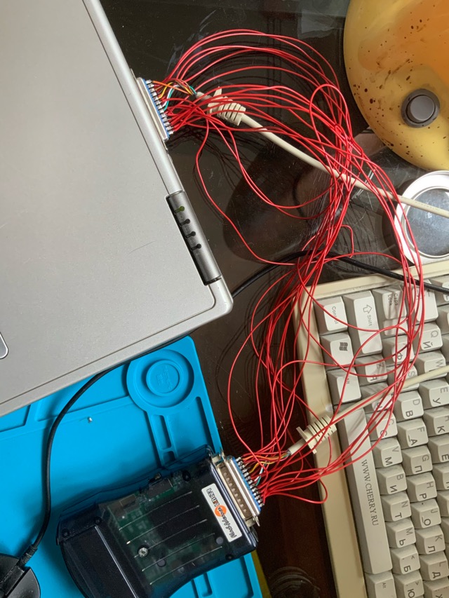

QUOTE (Ak1nok @ Сегодня, 20:14) Если их припаять напрямую, думаете будет работать? И вместо оранжевого, который идет от 1 к 6, прокинуть отдельный провод на другую сторону. Я вообще в правильную сторону смотрю? Да, всё верно. Только вот у меня сомнение есть, в описании кабеля говорится - It is straight cable, 25pins to 25pins male to male, может оказаться, что это кастомный кабель с прямым соединением всех(!) 25 контактов. По фотке на сайте судить трудно, но вроде сам кабель достаточно толстый, чтоб быть именно таким. Погуглил по названиям ридеров. Пишут вот такой там кабель: ![]() Сообщение отредактировал Katrug - Пятница, 17 июля 2020, 19:29 |

QUOTE (Katrug @ Пятница, 17 июля 2020, 19:10) Да, всё верно. Только вот у меня сомнение есть, в описании кабеля говорится - It is straight cable, 25pins to 25pins male to male, может оказаться, что это кастомный кабель с прямым соединением всех(!) 25 контактов. По фотке на сайте судить трудно, но вроде сам кабель достаточно толстый, чтоб быть именно таким. Спасибо большое! Ну во всяком случае, хотя бы понятно куда двигаться, сначала попробую припаять 10 контактов, как на картинке, а там если не заработает то все 25. Добавлено спустя 17 часов 19 минут: QUOTE (Katrug @ Пятница, 17 июля 2020, 19:10) Да, всё верно. Только вот у меня сомнение есть, в описании кабеля говорится - It is straight cable, 25pins to 25pins male to male, может оказаться, что это кастомный кабель с прямым соединением всех(!) 25 контактов. Так и оказалось, это действительно 25 прямых контактов. теперь ридер видит, но с записью проблемы, не хочет записывать ничего, зараза) но в любом случае спасибо большое за помщь! Добавлено спустя 21 час: Оказывается не записывалось из-за питания, купил блок питания к ридеру и все заработало. Ура))) Сообщение отредактировал Ak1nok - Суббота, 18 июля 2020, 16:46 Присоединённые эскизы |
