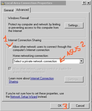

QUOTE (hapo @ Воскресенье, 20 мая 2007, 17:21)
[attachmentid=9075]
на этом экране УБЕРИ галочку про включить общий доступ к
интернет подключению
(и сделай так, чтобы в поле НАД галочкой было пусто,
кажется нужно мышкой "выкинуть" строку из поля smile.gif )
после этого закрой это окно (ASUS WLAN card settings)...
после этого зайди в control panel-->network connections
найди ту сетевую карту через которую ты на самом деле
выходишь в интернет (найди куда упирается КАБЕЛЬ от ADSL модема)
после этого зайди в свойства этого соединения, там выбери вкладку "дополнительно" (advanced)
поставь галочку "разрешить", слистни листбокс и выбери там свою Asus Wl-167, потом нажми "OK"...
после этого DS'ка должна суметь соединиться с сервером...
