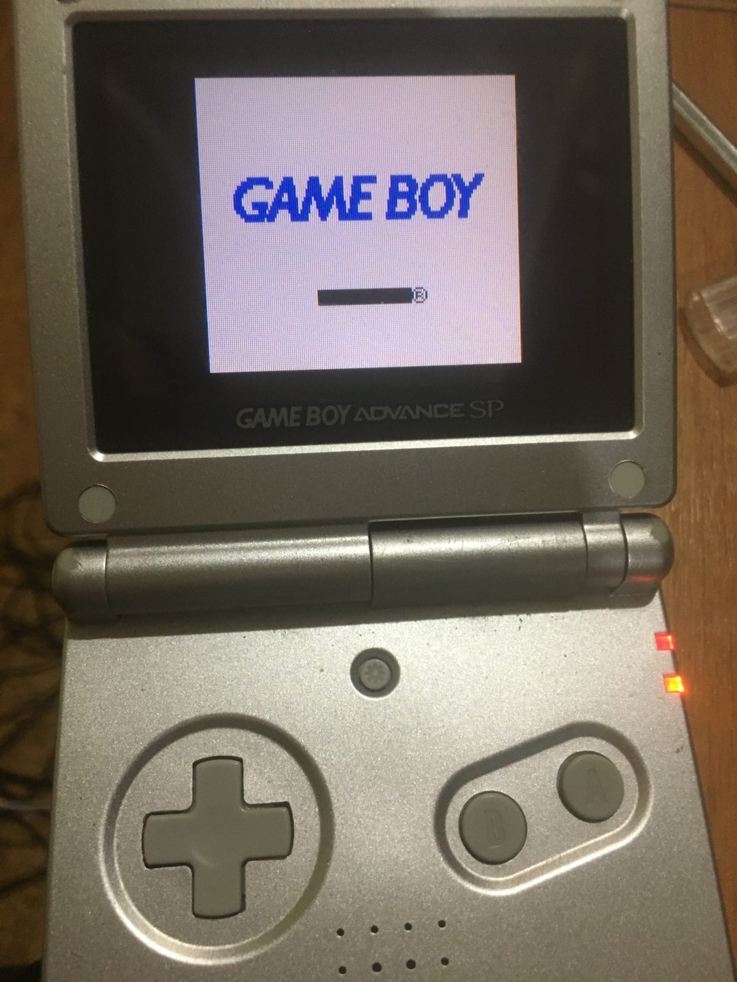

Купил себе месяц назад Game boy SP 101 (давно о таком мечтал), естественно бу...
Были с ним GBA карики в комплекте, но он почему-то читает их далеко не с первой попытки, а если и может запустить, то не до конца. Обычно дальше меню не идёт и виснет. На других приставках (типа DS Lite и Fat) они идут без проблем с первой попытки. У меня есть еще относительно новый Supercard. Так вот на всех консолях он работает идеально, тут же на этом геймбое дальше лого не идет. Так ещё и лого запускается размером как какой-нить гба колор т.е. слишком мелкое изображение И внимание короночка - казалось бы хана разъему, но нет, EZ Flash omega работает на нём идеально... Ну вот как так, в чем прикол? » Нажмите, для открытия спойлера « Сообщение отредактировал skywoker - Суббота, 27 июля 2019, 09:47 -------------------- Playstation 4 Pro v9.00 Hen SSD 1TB

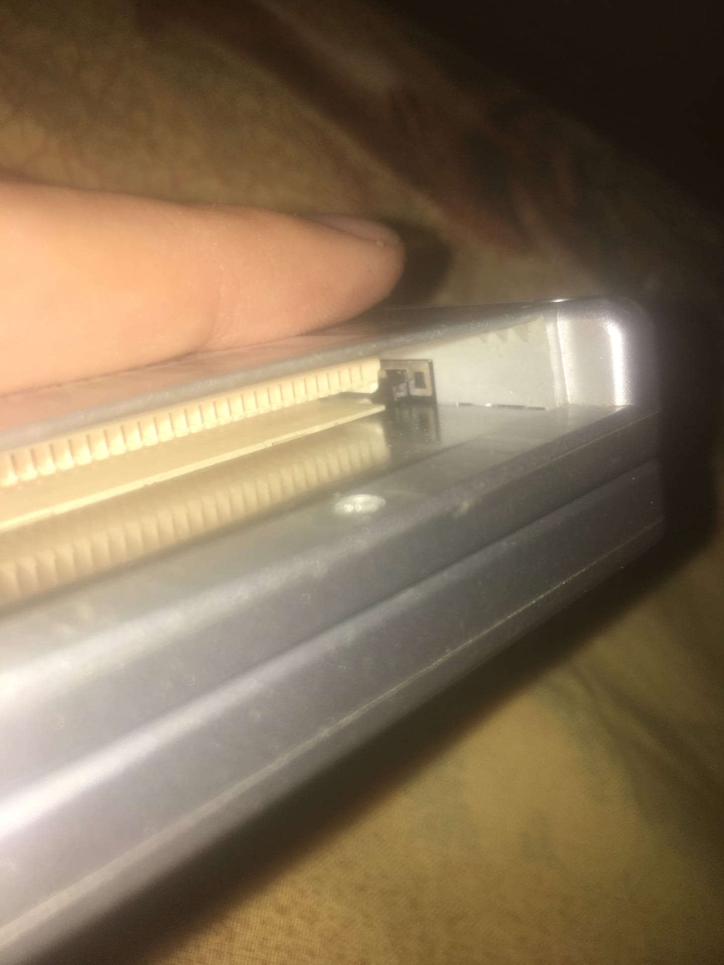

Угу, либо рычажок расшатан и сам двигается при тряске, у меня иногда он срабатывал на SP, произвольно, когда консоль лежит в сумке!

QUOTE (Iris @ Понедельник, 29 июля 2019, 16:35) Угу, либо рычажок расшатан и сам двигается при тряске, у меня иногда он срабатывал на SP, произвольно, когда консоль лежит в сумке! А как выглядит расшатанный рычажок. Просто у меня такая же проблема при запуске super card sd на приставке появляется надпись game boy. » Нажмите, для открытия спойлера « Сообщение отредактировал koki185 - Среда, 11 ноября 2020, 23:08 |

QUOTE (koki185 @ Среда, 11 ноября 2020, 23:07) А как выглядит расшатанный рычажок. Просто у меня такая же проблема при запуске super card sd на приставке появляется надпись game boy. » Нажмите, для открытия спойлера « это может быть не проблема рычажка, а проблема некачественного корпуса самого картриджа, то есть он кривовато сделан/или сдвинут и он цепляет рычажок, хотя не должен этого делать. такой экран загружается если рычажок нажат и как раз хреновый корпус картриджа (а точнее кривой вырез на картридже) может задевать его) |

AcidBrain Там в разъёме слева рычажок, переключающий консоль... Понедельник, 29 июля 2019, 11:56![]() ![]() |
