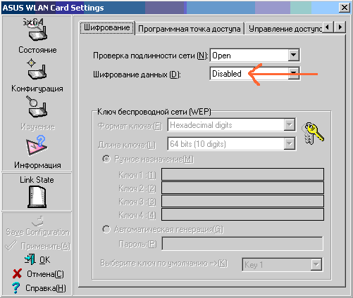

единственное, что еще осталось за кадром - отключен ли WEP ?
в принципе, нужно было бы сразу спросить...
но как говорится - и на старуху бывает проруха...
в принципе в такой конфигурации WEP не нужен, поскольку
сигнал у USB антенки и так слабый и есть возможность "пускать"
устройства только с определенными MAC адресами...
