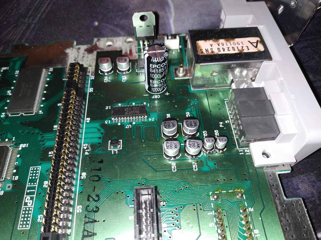

Всем привет, подскажите, кто знает в чём дело и как это исправить?
В общем сегодня обнаружил, что у американской снес после 10 минут игры начинаются помехи. Если дать остыть ей минут 5, то снова всё нормально. И так по кругу.
Пробовал несколько видиокабелей, включая оригинальные, пробовал менять блоки питания, понижающие трансформаторы. Эти процедуры не помогают.
Покурив зарубежные форумы грешу на стабилизатор 7805 - может ли на него так влиять именно нагрев? Или может быть конденсатор какой-то?
Вопрос именно в том, почему помехи появляются спустя время, а на холодную всё нормально.
Фото проблемы прикрепляю

Замена всех конденсаторов на плате и стабилизатора 7805 помогли. Теперь никаких помех 😁
