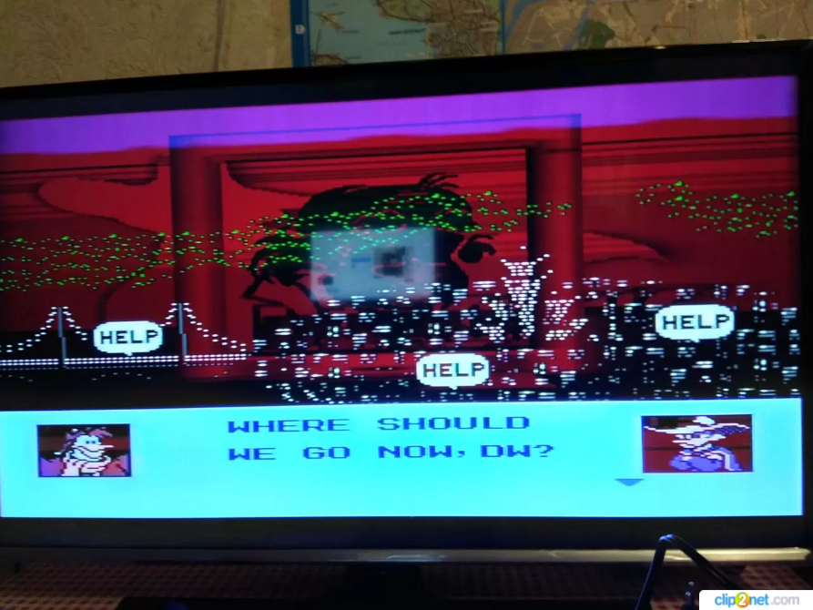

В общем ребятки вы были правы, дело было в приставке.
Купил старенький steepler. В объявлении было написано, что pal, приехала secam.
Карики эти пошли на ней, но на жк телике изображение жутко артефачит, или накладывается фон на фон и получается полная дичь.
Попробовал на старом кинескопе, там артефактов и фонов нет, но зато изображение черно-белое!))
Как нибудь можно это поменять на цветное, или в чем дело я не пойму...
Ни одно, так другое в общем.
