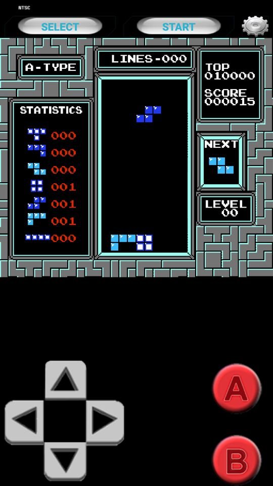

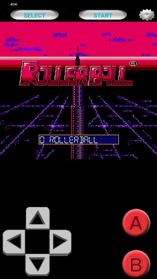

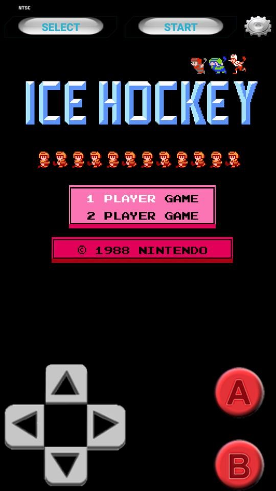

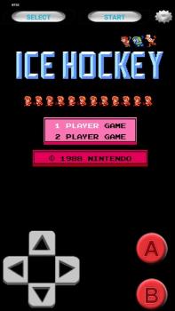

Кстати кто нибудь знает где найти и купить такие игры:
