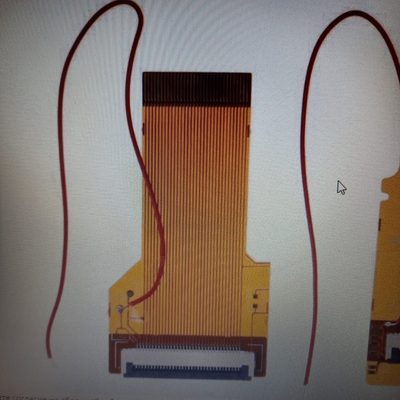

KostolomNES Прошу помощи с gba sp экраном Воскресенье, 26 сентября 2021, 08:50 n-gamerqd Было бы странно, если бы он вообще работал - на пе... Воскресенье, 26 сентября 2021, 09:36![]() Iris
Это бракованный шлейф Воскресенье, 26 сентября 2021, 10:42 KostolomNES спасибо за ответ, попробую перепаять. А подскажете... Воскресенье, 26 сентября 2021, 11:23 Faiver Вы похоже купили набор для модификации обычного ад... Воскресенье, 26 сентября 2021, 14:01 skywoker Получается купил тусклый экран для тусклой платы г... Воскресенье, 26 сентября 2021, 14:22 KostolomNES экран черный, в отличие от родного серого, значит ... Воскресенье, 26 сентября 2021, 15:58 Faiver Понятно. Я именно таких модов не видел, только бол... Воскресенье, 26 сентября 2021, 16:13 KostolomNES Спасибо за ответ, видел это видео, завтра шлейф мн... Воскресенье, 26 сентября 2021, 16:36 skywoker
Ну так надо в описании все уточнять, а то там чер... Воскресенье, 26 сентября 2021, 17:17 GanonDorf Я бы на вашем месте вернул этот набор назад. У мен... Понедельник, 27 сентября 2021, 10:59![]() Faiver
Я на ags-101 ставил ips. Ставится действительно п... Понедельник, 27 сентября 2021, 11:20 KostolomNES В общем перепаяли разьем, нашел 13 вольт, подключи... Понедельник, 27 сентября 2021, 13:58
