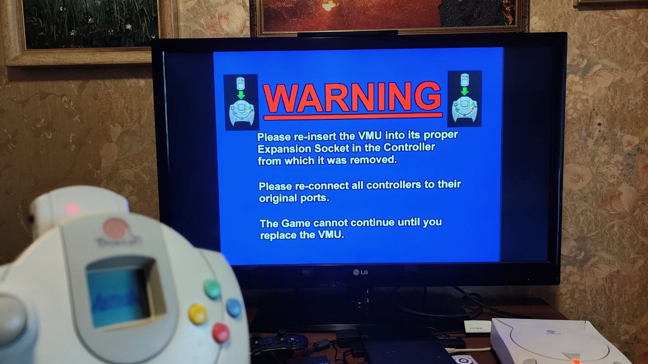

Pir Duha
post Среда, 26 октября 2022, 15:43
Сообщений: 7
Регистрация: 24 окт. 2022
Пользователь №: 77 124
Здравствуйте, столкнулся с такой проблемой. VMU работает как надо, но карты памяти с увеличенным объемом почему-то глючат на моей консоли. В меню приставки они отображаются и все данные на них, но внутри игры приставка видит карту через раз, а при попытке сохраниться на нее выдает ошибку. Пробовал в обоих портах на геймпаде, во всех портах на консоли и в аркадном стике, результат один и тот же. Карты увеличенного объема не оригинальные, а консоль со всеми модификациями, может проблема быть в том что у не оригинальных карт не много другой вольтаж или еще чего, и на новом блоке питания с ними возникают проблемы?
