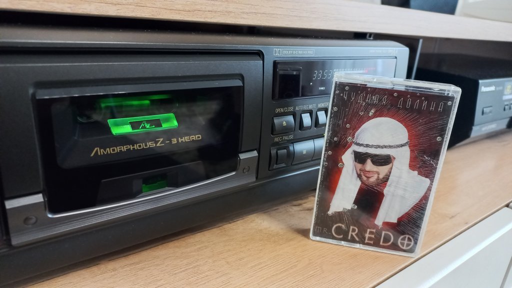

Ну, созрел я рассказать вам свою историю о своем повторном, спустя десятки лет, знакомстве с кассетной техникой.
В начале новогодних праздников подвернулся вариант прикупить Technics RS-AZ7, который в объявлениях значится как последняя топовая японская дека (маркетинг, мать его!).
Приехал к продавцу, послушал. Звук понравился. Осмотрел. Внешне дека была практически как новая. Морда в идеале. Никаких на ней царапин и напалированных пальцами кнопок. Крышка у корпуса выглядит на пять с минусом, что есть великолепно. Внутри головы были чистыми, без износа. Кругом чистота. Учитывая, что цена меня устраивала и причин отказаться от сделки не имелось, купил.
Вернулся домой и вот тут началось...
Поставил на полку, цепанул к ДК. Точно уже не помню, но то ли сразу, то ли на следующий день дека соглашалась слушать только минуты три от начала кассеты, после чего наповал уходила в ошибку F03. Учитывая, что я не техник, то струханул. Типа новая дека навернулась так быстро.
Ладно, полез в инет. Нашел причину. Оказалось, что со своего места соскочила шестерня, с которой при движении датчик считывает это самое движение. При данном соскоке датчик правильно считать движение не может и думает, что кассета закончилась, мол надо тормозить. Как оказалось, это повсеместная беда всех Техниксов. Но к счастью лечится она довольно легко, нужно скинуть крышку, увидеть в лентопротяге нужную шестеренку и пинцетом надавить на нее до щелчка. Отремонтировал.
Далее слушал еще пару деньков, после чего случилась новая беда. Перегорела подсветка. Оно вроде бы на скорость, как говорится, не влияет, но моего внутреннего перфекциониста напрягало не хило. Стал читать что да как. Все оказалось довольно таки не легко. Лампочку нужную хрен где достанешь. Пришлось ставить светодиод с резистором. Но самая сложность была в том, чтобы до этой платки с лампочкой добраться. Для чего необходимо разобрать пол деки, снять лентопротяг и снять крышку кассетоприемника, в которой она находится.
Часа три мудохался. Отремонтировал.
Далее. Еще до этого при прослушивании претензии были к звуку. На попсе проблем не было, а вот на металле более чем. И имя этой проблеме детонация (она же подвывание, колебание, искажение - слышно на гитаре). Стал углубляться в глубь проблемы и информация была не утешительной. Повсеместно гласили о том, что причина детонации скорее всего кроется в просевших элементах цепи, проблемами с мотором, менее - в пассике, и последний практически не возможный вариант - прижимной ролик.
Поскольку детонация была сильной, то я последний вариант с роликом отмел. А остальные оказались мне не под силу. Проверять элементы на схемах я побоялся, так как не умею. Чтобы пассик поменять нужно лезть вглубь лентопротяжного механизма, причем с участием паяльника. Очканул. Тем более, что на вид и на палец пассик был в норме. Долго думал что по чем и решил, что нужно сделать то, что в моих силах и принять результат каким бы он не был. Заказал прижимной ролик - чтобы его поменять, нужно сделать все то же самое, что необходимо для замены лампочки подсветки.
Заказал, получил, разобрал, поменял, удивился. Ролик, на который никто не грешит, исправил ситуацию на сто процентов.
После всего этого решил затестить работу деки на песенке Арии Возьми мое сердце, на которой в прежние времена уши вытекали (много аккустической гитары = много искажений от детонации). На тесте чуть не всплакнул, но не от того глубокого драматического смысла текста, а от звука без искажений.
Так что ПОКА все круто!
Ах, да, еще между делом пришлось поработать над кнопкой открыть/закрыть кассетоприемник, который иногда произвольно закрывался. Налил в микрик изопропанола (почистил). Вроде бы работает.
Вот такие вот дела. Часто думал, типа нафига я связался с этим древним мамонтом. Но все получилось, все работает. Доволен smile.gif
