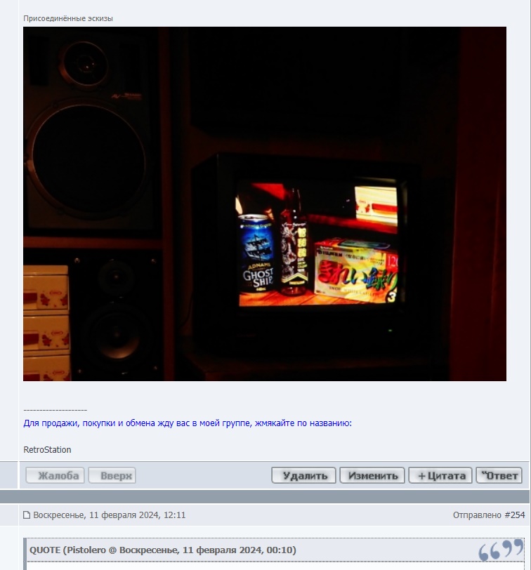

Это ретрогейминг и его компромиссы, за который кстати ни кто не агитирует. Только делимся личным опытом.

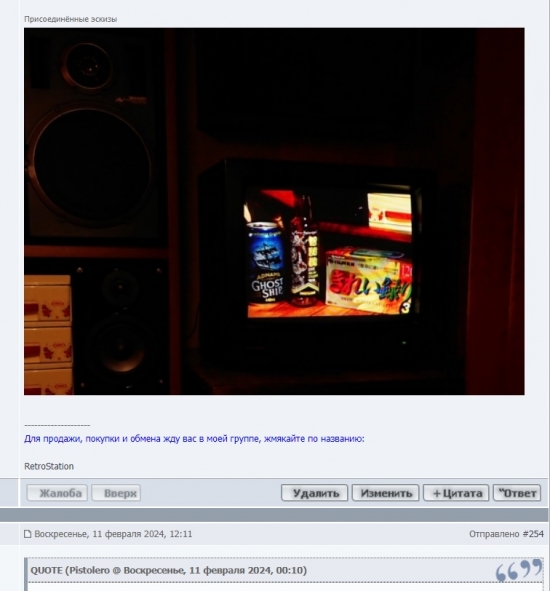

Так я показывал раньше. Но как вы не сектанты если у тебя отчётливо прослеживается любовь к сони и не любовь в Акаю, а прикинь будет прикол что кинескоп там стоит как у сони.
Не надо предвзято говорить, много ты знаешь маленьких телеков с компонетом 14ти дюймовых даже среди сони? А у акая компонет есть, хотя был бы это ширпотреб там были просто бы копозиты.
А раньше если ты отматаешь я показывал шарп так же 14ть дюймов и это не телек в привычном понимании.
Я как раз и хотел советы по фото как это снять, без похвал супер картинку даёт.
Уж ты понимаешь что я давно в ретро теме и уж кучу этих телеков и моников продал и есть с чем сравнить.
Тоже думал пвм и ргб это должно быть супер, но нет..
А мучение только одно это расплата зрением.
Теперь ещё и прибавилось сложная задача как на фото доказать что он круче, если снять это сложно и как тут Ol_ заметил глазами в реале это видно и кайфово, а фото это не передаёт.
Я та наделся что может кто подскажет как снять, может по стекингу, по настройкам камеры и т.д.
Все эти зеленит, белый не белый, блёклый или наоборот слишком яркие цвета в большинстве случаев зависят от настройки камеры.
При таких условиях тяжело сравнивать.
У друга вон в телефоне камера с ИИ, она на автомате это делает и даже улучшает чем в реале.
Поэтому сравнить та очень тяжело.
Я вот Wii как то брал на перепродажу, человек туда шнурок какой то фирменный положил, с ним цена дороже.
Я типа зачем мне копозит вон компонентных кабелей валяется куча.
Ну он говорит ты попробуй подключи и увидишь.
Ну так вот, я просто офигел какое качество, там толстый какой то шнур, компонет тоже был не китайский родной от нинтендо и какой то улучшенный от сторонней фирмы и он слил.
Опять же можно считать за вкусовщину, но яркость чёткость как бы сразу видно, контраст там.
Так что только узнать что то новое и свой опыт рассказать.
