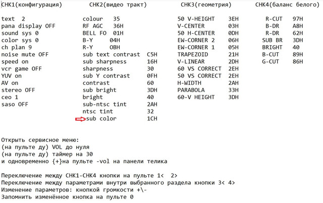

Включаем! После ковыряния в сервисном меню, поднастроил геометрию до неплохого уровня:
Чтобы добиться такого результата, пришлось срезать 9 строк сверху и 1 снизу, но в эксплуатации это не мешает совершенно - игры в этих областях ничего важного не отрисовывают. Для настройки использовал 240p Test Suite (https://sourceforge.net/projects/testsuite240p/)

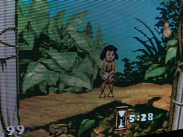

Ну и несколько фоток с разными системами. Учтите, что камера обычного смартфона не в состоянии передать полностью картину.
SNES по композиту:
PS one по композиту:
PS2 даже по композиту выглядит на 10/10:
В заключении скажу, что брал я этот телек в первую очередь для PS2 и Sega Saturn. Плюс кое-какие игры PS one на нём смотрятся лучше, чем на эмуляторе (с пререндеренными бекграундами типа финалок, Parasite Eve и т.д., а также игры, использующие dithering-эффект для прозрачности типа Silent Hill и его туман). В денди, сегу и супернинтенду можно поиграть раз в полгода в очередную волну ностальгии, но в целом я на ретроархе сейчас могу получить шикарную мягкую картинку, гораздо лучше, чем на CRT, используя парочку любимых шейдеров (AA и easyCRT).

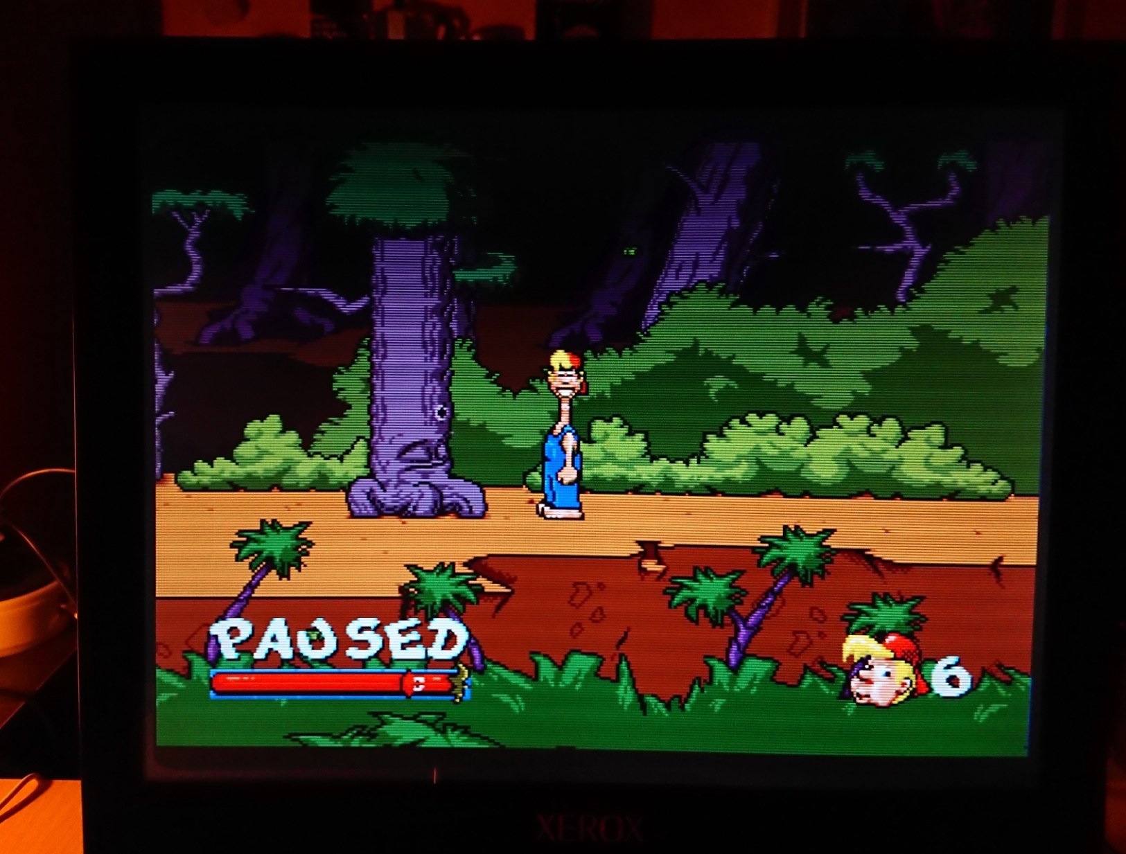

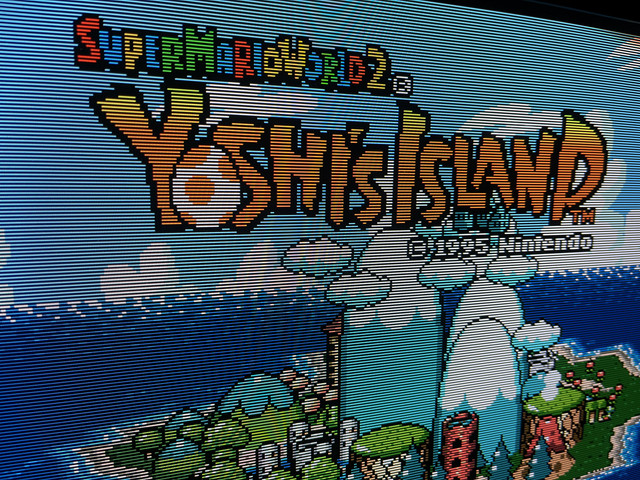

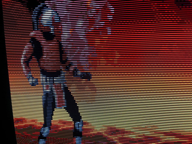

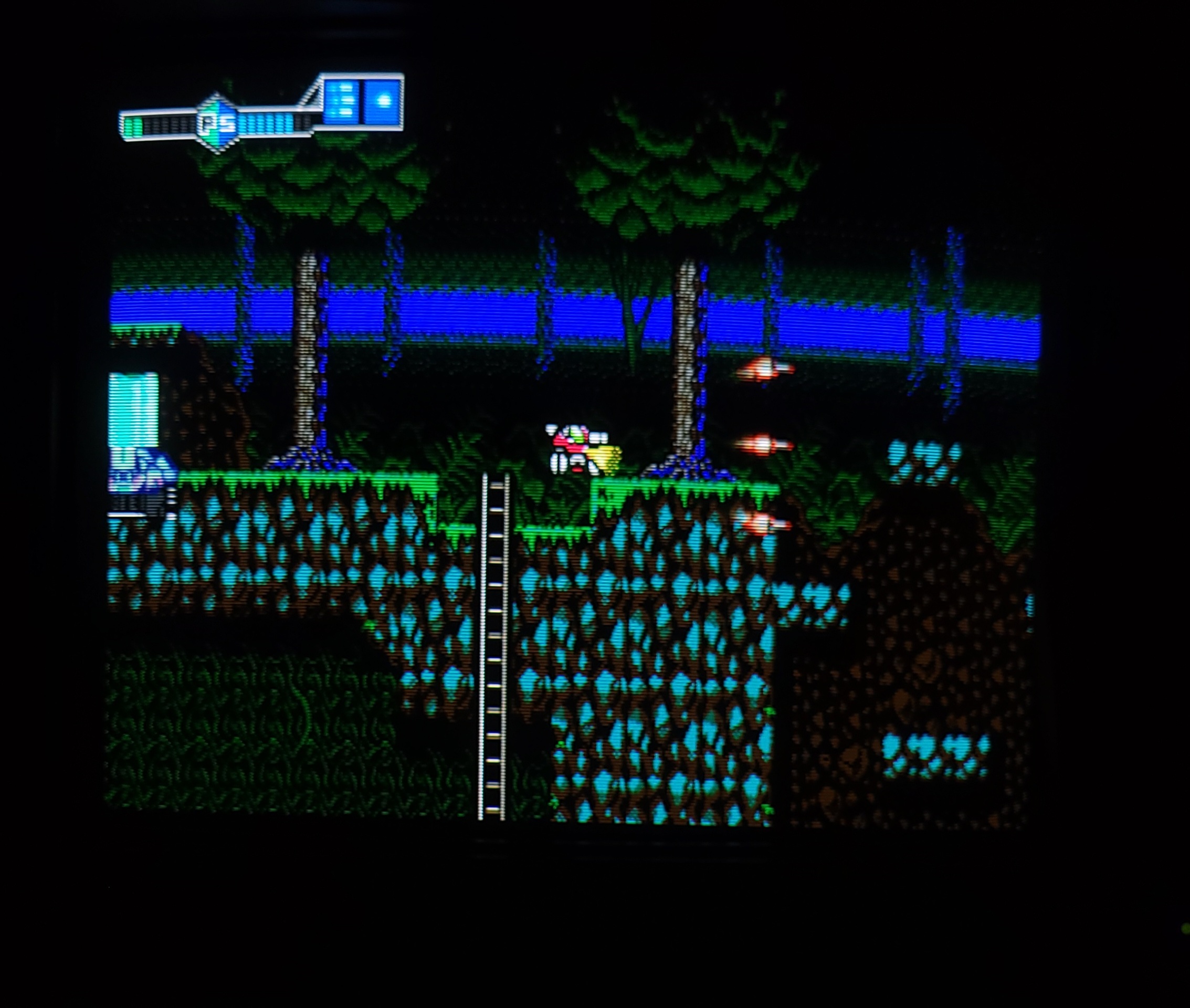

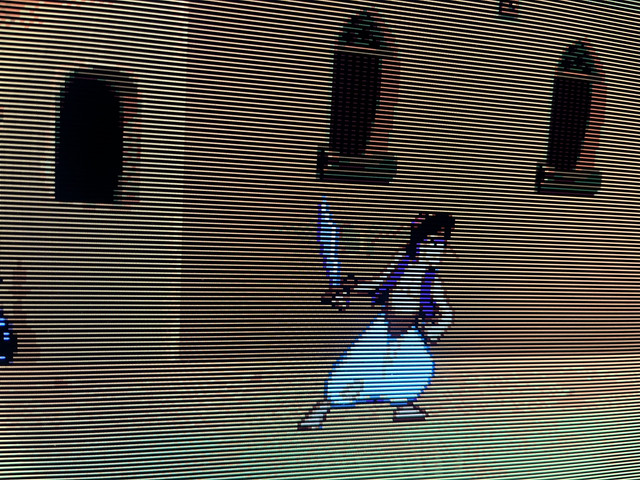

Хочу оговорить, что простой вывод изображения с nextgen на элт не даст 240p. В лучшем случае вы получите 480p, если ваш элт его понимает... а если предел монитора 480i, то картинки не будет.
Есть конечно вариант scanline генератора при 480p, у меня такой есть... но мне не понравилось

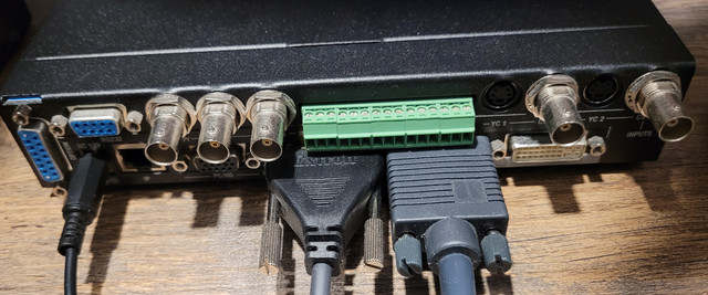

Мой выбор даунскейл до соответствующего разрешения. Список железа корректно обрабатывающего данный сигнал не такой уж большой, а доступного и того меньше. Мне повезло найти за небольшие деньги новый в коробке TVOne Corio2, которые лет 10-12 назад стоил как отечественные авто из салона smile.gif
После несложной прошивки он может выдавать истинные 240p. Кому интересно - ВОТ страница на shmups.system11.org со списком нужных моделей и инструкцией на прошивку.
В моём случае модель C2-2250 принимает цифровой сигнал 480p с Nintendo Switch и выдаёт аналоговые 240p в любом формате RGB. Я настроил несколько пресетов для быстрого переключения выходного сигнала 240/480/720p.
480p
240p
480p
240p

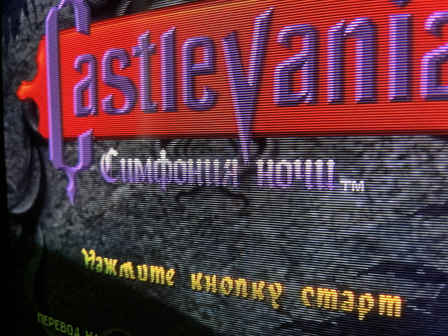

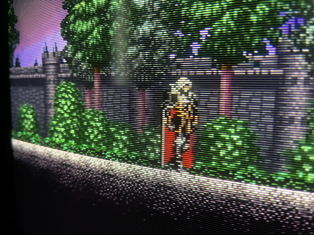

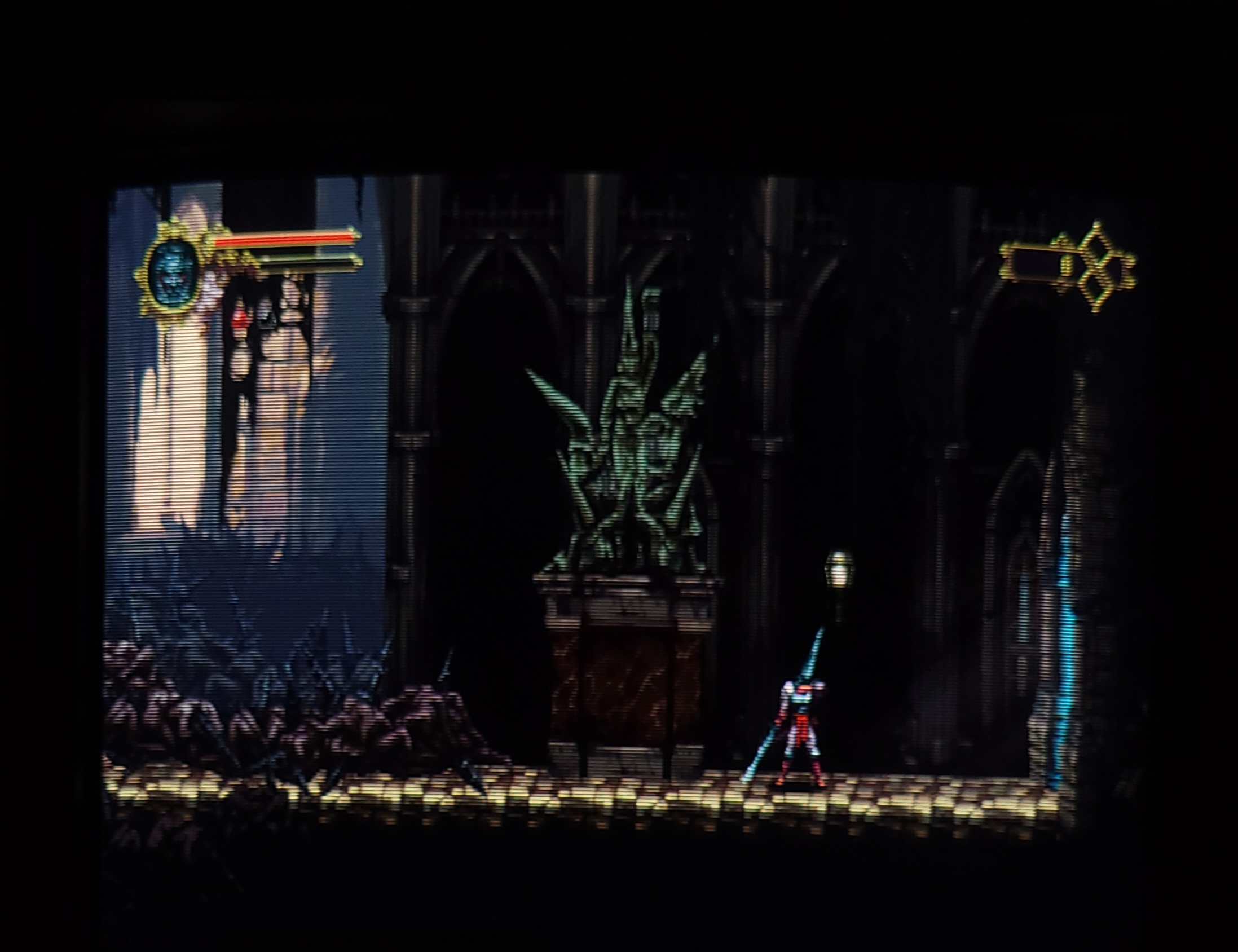

Вот кастла с недавно вышедшего сборника Advance в 1080p на oled
И в 240p на crt
Я понимаю что это не массово и на любителя... моя цель изначально это получение 240p из кучи сборников аркадных игр вышедших на той же Switch. Только один список Arcade Archives от HAMSTER более 400 тайтлов... а ещё есть другие сборники от Capcom, Konami итд. Нереально или дорого иметь многие оригинальные аркадные платы, и даже пресловутый mister не спасает с относительно небольшим списком аркадных ядер написанными энтузиастами.
Ну и в конце ещё немного фото ретро-некстгена в 240p... Не порежьте глаза...
