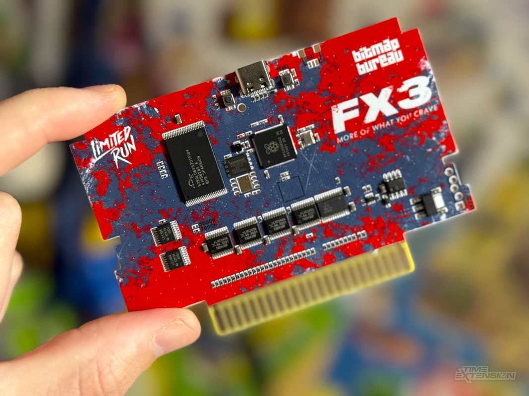

Рэнди Линден, известный в индустрии канадский прогер, создатель Dragon's Lair для Амиги, версии DOOM для SNES (c использованием чипа SuperFX), крутого эмуля PS1 bleem! for Dreamcast и много другого, c помощью Limited Run Games создал "новый чип SuperFX3" на основе Raspberry Pi RP2350, совместимым со снесом и запустил на нем оригинальный снесовский Дум ))) Он побежал в два раза быстрей:
Хочется еще отметить, что тогда в 90-е он не портировал движок с PC на SNES, а полностью написал его сам на ассемблере 65816 и Super FX (тогда он работал в Sculptured Software)
