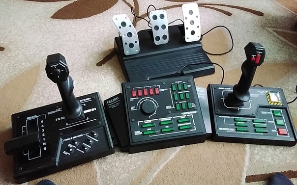

Присоединённое изображениеищу желающих поиграть в STEEL BATTALION онлайн.есть возможность поиграть против американцев.
Сообщение отредактировал madman1978 - Суббота, 07 марта 2026, 15:23
