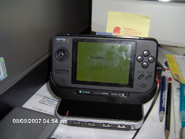

вот сижу счупаю ))) подрубил через ком порт
сижу логи читаю в терминале, выяснил что у меня там и кернел и бут живы
но есть ошибочка (бэд блок где то там в каком то ноде)
шас буду врубать лпт и килять все )))

500mhz   вот сижу счупаю ))) подрубил через ком порт сижу ...   Понедельник, 10 сентября 2007, 18:02
500mhz   вот на этом зеленом шкрине у меня жипи и зависает   Понедельник, 10 сентября 2007, 18:05
quasist   хоть-бы карандаш в usb воткнул, так для фотки прос...   Понедельник, 10 сентября 2007, 18:27
