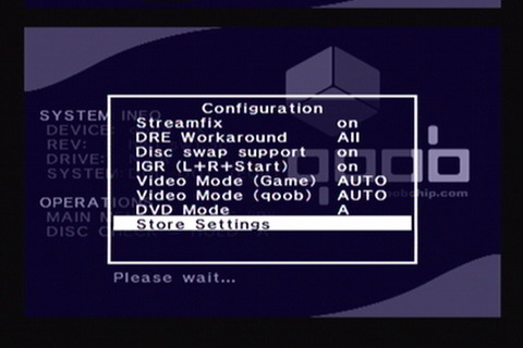

Вот, сфоткал меню чипа. Это то, что нужно?

500mhz   ну ты поставь любой диск и в меню чипа выди и посм...   Понедельник, 10 сентября 2007, 19:11
Boris   Вот, сфоткал меню чипа. Это то, что нужно?   Понедельник, 10 сентября 2007, 20:07
500mhz   это какойто конфиг судя по виду ) FEATURES: - Di...   Вторник, 11 сентября 2007, 13:25
