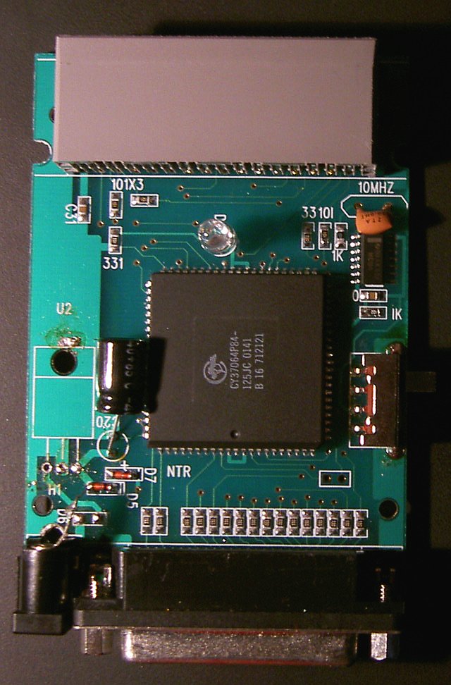

на днях пришла посылка из Китая с Gb Transferer2 и флэшкой.Подключил и первое что бросилось в глаза судорожное мигание зелёного индикатора на нём-Gb Transferer2 не работает.Пробывал на трёх компах-результат один:Error 452: connection problems
Проверил контакты принтерного кабеля-ОК,USBкабель-ОК.
Вскрыл-обнаружил что две детали отпаяны - нашёл в интернете фото вскрытого Transferer1 - там это 7805-так называемый регулятор напряжения!!!
Вместо него контакты тупо запаяны проволкой.
Но у меня Transferer2 и там может быть не нужен этот регулятор?
ВОПРОС:кто может разобрать свой Transferer2 и выслать мне фото(разбирается он
очень легко-всего четыре болта)

На счет провода и пустых отверстий - это все нормально
Питание же теперь от USB - там как раз нужные 5 в
А в первом девайсе запитывался от дополнительного блока питания - поэтому и нужен был стабилизатор 7805
Далее - программа smart writer помоему и 3,5 версии не русифицированная нужна и помоему она же еще под win2K оптимизирована
Ну и LPT проверь - может другой режим или не то прерывание - т.е. адреса 378 как обычно

дело в том что в GBA режиме он читает GBA лицензионные картриджи в программе XLINKER 5 и индикатор не моргает-значит проблема не в подключении и настройках а в режиме GB.И не каждый комп выдаёт стабильно 5V-на моих это 4,53 и 4,74-так может мне всётаки впаять регулятор и диод?
Прошу ответьте ктонить-неохота отправлять обратно в китай-легче новый купить-а лучше этот отремонтировать.

забыл сказать-GB SmartWriter3.5-шёл в комплекте,UserPort(без него программа не запускается вообще)"Parallel Port mode" ECP+EPPv1.9,прерывания-378,USB2.0,Sempron 2600+,Windows XP Home,Celeron 433,Windows XP Home
Индикатор моргает просто нереально-иногда вместо зелёного становится тёмно ораньжевым!!! У кого ещё также?
P.S. регулятор кстати не просто был неприпаянным- а именно ВЫПАЯН!!!Тоесть он там был и его зачем то удалили-об этом свидетельствует пайка в месте где его корпус-теплоотвод-прямо оловянный след остался от него-скоро сфотографирую и выложу.Навряд ли кто паял зная что он не нужен всё равно приложил его к плате и
пропоял корпус а потом удалил-что за извращение!!!

Вот выкладываю фото Transferer2
У кого тоже отсутствует регулятор 7805 (у меня который видно что выпаян)
сообщите пожалуйста-вскрывается он очень просто-всего четыре болта.
Я думаю многим будет интересно почему у многих Transfererы глючат.Присоединённое изображение
