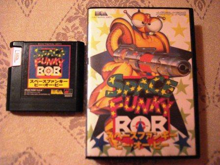

1) Вот, японский БОБ, от ЕА . Сделан в японии.

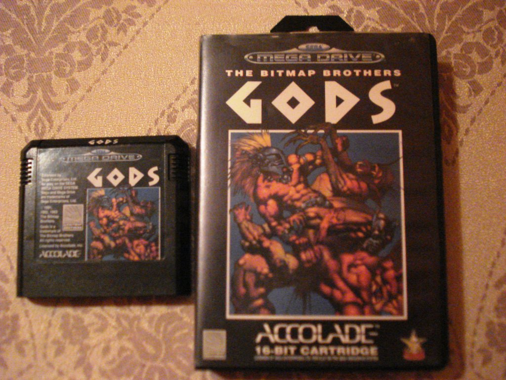

2) игра ГОДС, сборка англия, плата китай -официальный !
