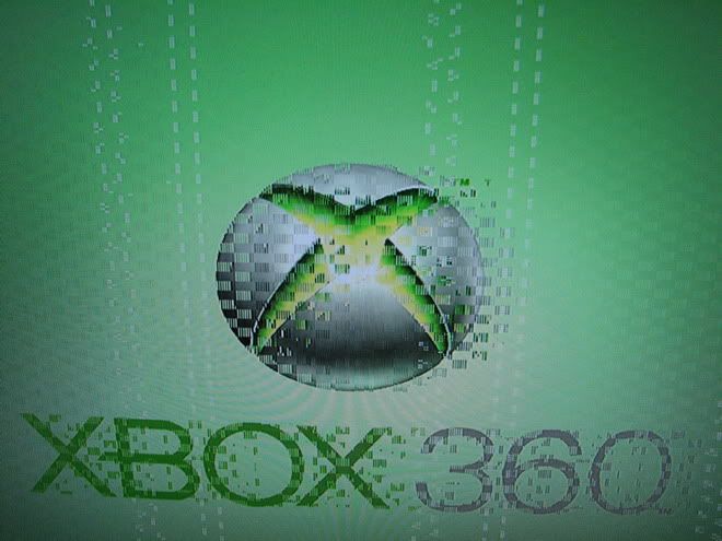

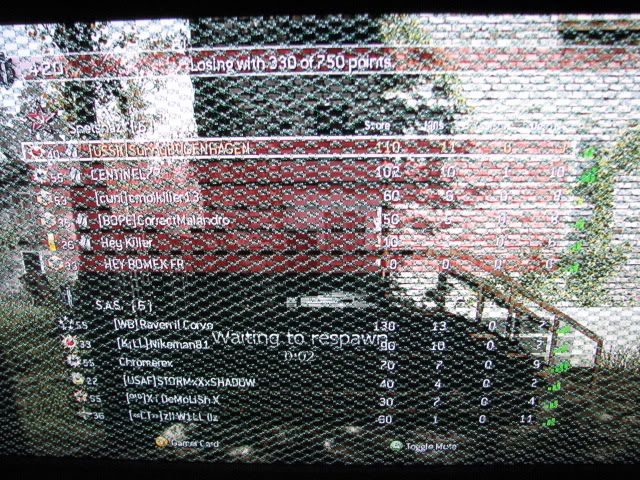

пиздеОЙц видюхи .
случаи разные но у меня так 360 сломался с ошибкой е-74 ,
