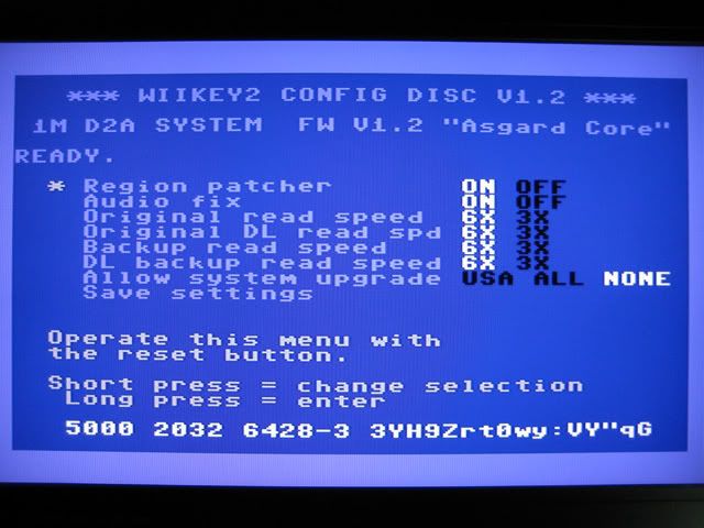

Хм... А что вообще этот region override даёт? И что за СтарФолл? Имеет смысл у WiiKey 2 попробовать отключить RegionOverride? Просто там никакого девмода нету:
Region override это для запуска копий другого региона в пал режиме (пробовал выключать но на фикс не влияет), а старфол это аналог startpatch для ранних прошивок.
