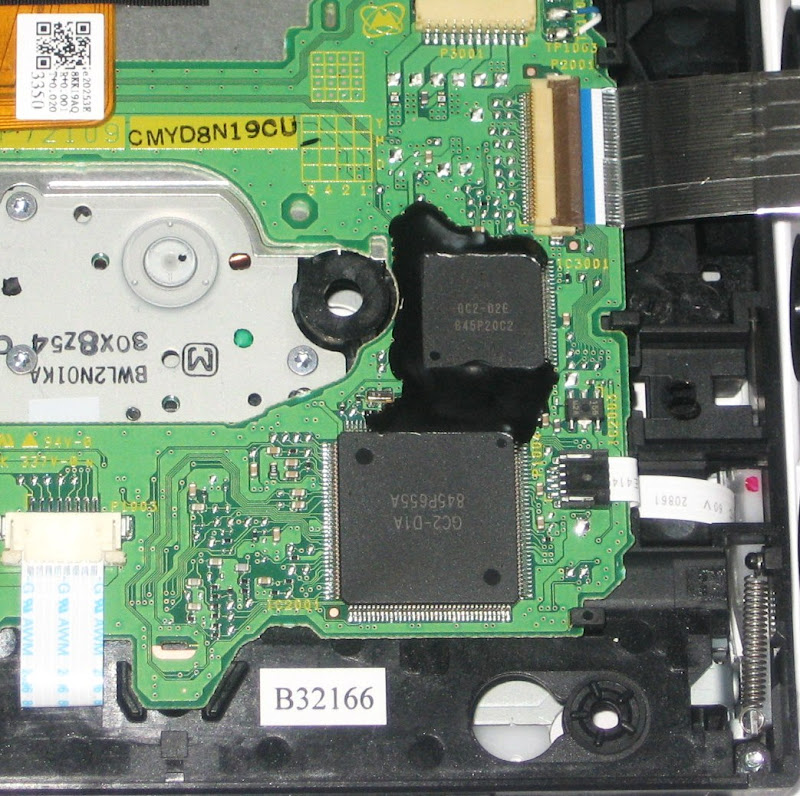

Добрый день!
Подскажите как узнать, что за чип не разбирая консоль?
Метроид Прайм запустился.
Какие игры еще стоит попробовать?
Слышал что если виикей, то можно сунуть диск виикей и он скажет есть или нет чип викей.
Если это возможно то где можно его скачать? и не брикнет ли это Вии?

И еще один правильный ответ.
Серийник LEFxx это всегда D2-xx, ни каких D1A/D1B/DMS и первых
Викеев.
Модчип, совершенно верно - Wiikey 2
Если фотку будет не видно то здесь http://picasaweb.google.com/lh/photo/tgoDi...feat=directlink

konishua85   Как узнать какой чип?   Четверг, 25 февраля 2010, 15:49
A.D   Спросить у чиповщика.   Четверг, 25 февраля 2010, 15:53
konishua85   Так бы и сделал, но выяснилось что консоль чипо...   Четверг, 25 февраля 2010, 16:03
zBOG   тоже интересует этот вопрос. у продавца спросил он...   Четверг, 25 февраля 2010, 21:11
drugold   Разобрать консоль и посмотреть. По-другому никак.   Четверг, 25 февраля 2010, 21:39
konishua85   Спасибо за советы!!! Так и сделал. Раз...   Четверг, 25 февраля 2010, 22:06
drugold   Для твоего драйвчипа (GC2-D1A) вполне достаточно к...   Четверг, 25 февраля 2010, 22:20
konishua85   drugold, спасибо это радует))) Я даже драйвчип не ...   Четверг, 25 февраля 2010, 22:51
drugold   О как, попутал я значит. А за что отвечает "G...   Пятница, 26 февраля 2010, 10:10
konishua85   Спасибо ребят за ответы я уже успешно обновился до...   Пятница, 26 февраля 2010, 14:39
disaster3ad   :) ну, поздравляю! Вероятнее всего это кон...   Пятница, 26 февраля 2010, 17:22
