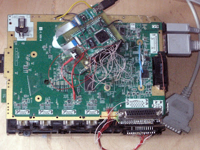

Ок, для Питера и тех кто захочет - я могу помочь восстановить консоль, у которой полный брик и нет ни дампа НАНД, ни ключей.
Инфектус2 плюс запись boot2-stub и тд.
Оф коз это работает только на консолях с boot1a/1b
И для интересующихся техническими подробностями -
велком:
http://picasaweb.google.com/disaster3ad/Re...upBootMiiPart1#
и сюда (продолжение типа)
http://picasaweb.google.com/disaster3ad/Re...upBootMiiPart2#
там есть кое какие коментарии. и вероятно будут еще, и фото
но мне интересней отвечать на конкретные вопросы, а не составлять
руководства и ФАКи..

disaster3ad   Если есть программатор - бэкап необязательно иметь...   Четверг, 24 декабря 2009, 15:47

Ревень   Господа, специалист найден! Пришлось ехать в М...   Суббота, 24 апреля 2010, 20:57

disaster3ad   boot1c с исправленными ошибками, хоть и лежит в пе...   Воскресенье, 25 апреля 2010, 13:10
Olegos   Есть один интересный сайтик программатор для NAND ...   Вторник, 18 мая 2010, 23:26
Olegos   Посмотрел я свою убитую вийку по GPIO сначала идёт...   Четверг, 20 мая 2010, 23:37
disaster3ad   500ьы вроде норм http://lh5.ggpht.com/_MWZpl3QiA...   Воскресенье, 23 мая 2010, 20:28
Olegos   Правдо немного кривовато снял, только осваивал при...   Вторник, 25 мая 2010, 17:14
